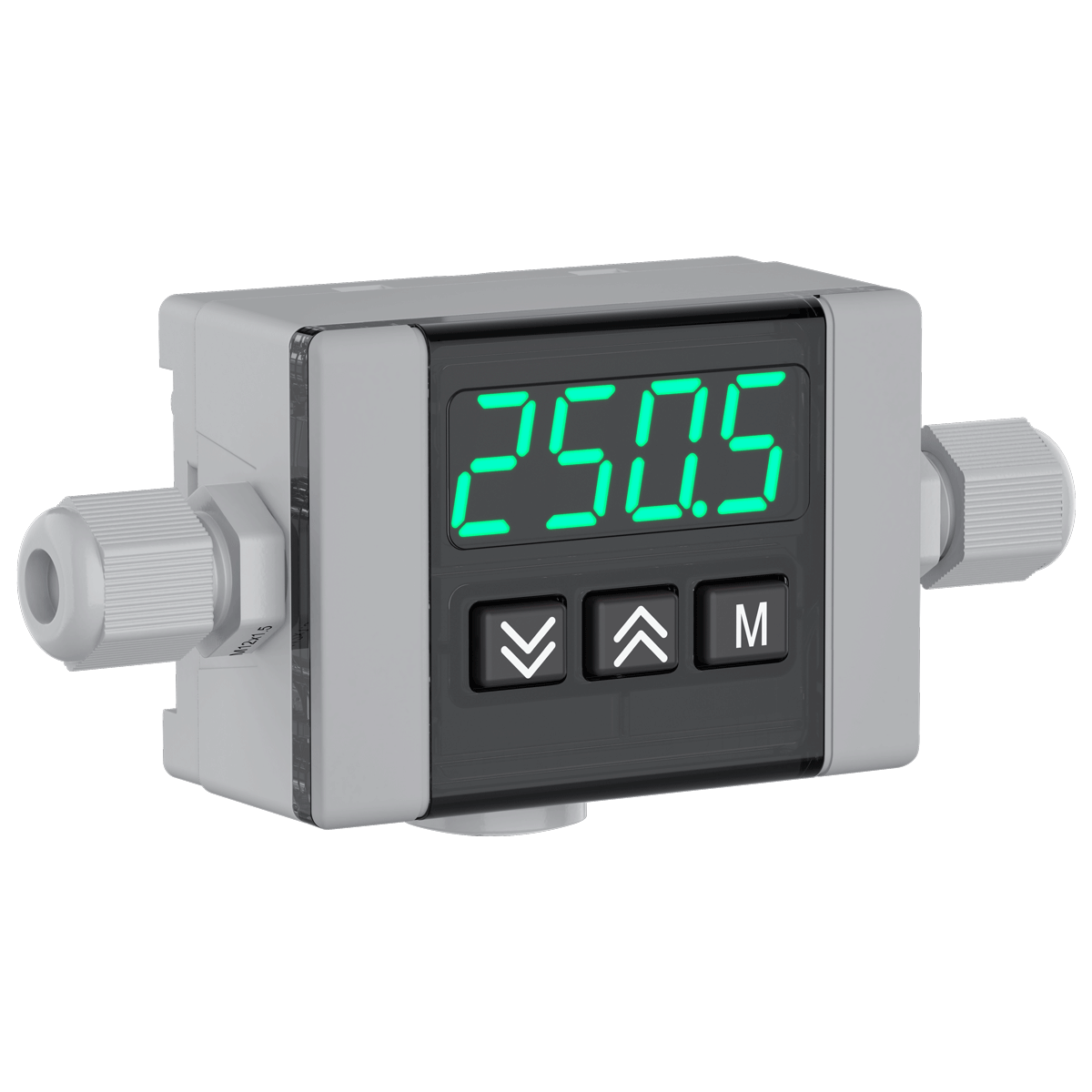

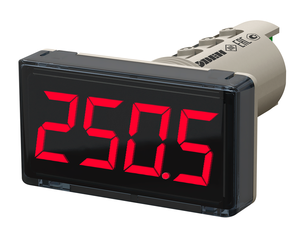

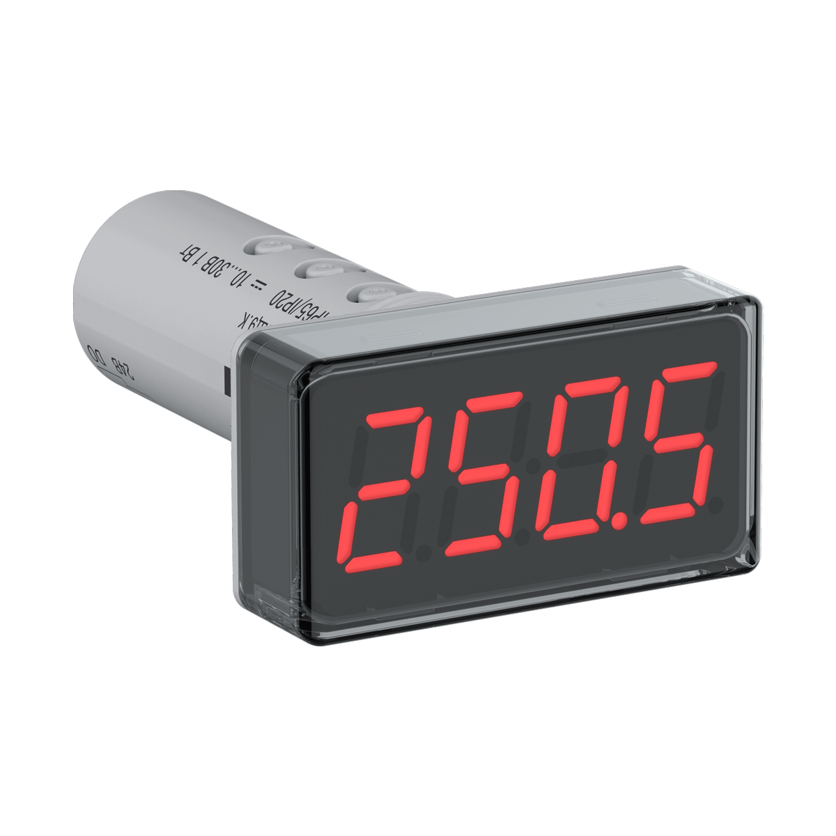

    Измерители технологических параметров ИТП-х предназначены для измерения, контроля и отображения величины сигнала с датчиков температуры, давления, уровня, влажности, вибрации. Функционал приборов ИТП-х позволяет применять их в составе шкафов и блоков управления, диспетчерских пультов в пищевой промышленности, ЖКХ, нефтегазовой отрасли, металлургии.
    Измеряемые сигналы ИТП-11
    • Ток: 4…20 мА с питанием от сигнала
    Измеряемые сигналы для ИТП-14
    • Ток: 0…20 мА, 0…5 мА, 4…20 мА.
    • Напряжения: 0…10 В, 2…10 В.
    Измеряемые сигналы для ИТП-15
    • Ток: 0…20 мА, 4…20 мА.
    ИТП-16 поддерживает градуировки
    • Термоэлектрических преобразователей: L (ГОСТ 8.525 и DIN43710), K, J, N, T, S, R, B, A(1-3).
    • Термометров сопротивления: M, Cu, П, Pt, Ni при 50, 100, 500, 1000 Ом.
    Функциональные возможности приборов ИТП
    • Контроль температуры или другой физической величины (давления, влажности, уровня и т. п.).
    • Масштабирование измеренного сигнала в нужные единицы измерения (для ИТП-11, ИТП-14).
    • Возможность вычисления квадратного корня (для ИТП-11, ИТП-14).
    • Возможность настройки двуцветной зоны сигнализации (для ИТП-15).
    • Индикация аварии при обрыве входного сигнала или выхода за указанные границы.
    • Возможность мигания индикатора при входе измеряемой величины в критическую зону*.
    • Выходное устройство для сигнализации или управления 200 мА 42 В (для ИТП-14, ИТП-15 и ИТП-16).
    • Питание:
      • от внешнего источника постоянного напряжения 24 В (для ИТП-14, ИТП-15 и ИТП-16);
      • от токовой петли, падение напряжения 4 В (для ИТП-11 в щитовом корпусе)**.
    • Крепление:
      • на дверцу щита в отверстие 22 мм;
      • на стену (для ИТП-11);
      • DIN-рейку (для ИТП-11);
      • на трубу (для ИТП-11).
    • Самозажимные клеммные соединители (для ИТП-14, ИТП-15 и ИТП-16).
    • Красная или зеленая индикация (оговаривается при заказе для всех, кроме ИТП-15).
    • Эксплуатация при температуре окружающий среды: от -40 до +60 °С.
    • Гарантийный срок эксплуатации: 2 года.
    • Межповерочный интервал:
      • ИТП-11 – 3 года
      • ИТП-14 и ИТП-16 – 5 лет
    Внимание: для приборов ИТП-11.х.Н3 (настенное исполнение):
    * функция мигания индикатора отсутствует;
    **падение напряжения при питании от измеряемого сигнала составляет 10 В.
