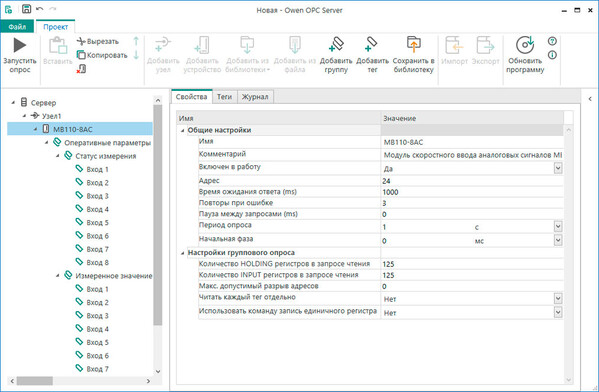

    Owen OPC Server предназначен для осуществления обмена данными между приборами с жестко заданной логикой, свободно программируемыми устройствами ОВЕН и любыми SCADA-системами.
    Основные характеристики Owen OPC Server
    • Опрос приборов по протоколу Modbus TCP, работающих по интерфейсу Etnernet.
    • Опрос приборов по протоколам Modbus RTU/ASCII и ОВЕН, работающих по интерфейсу RS-485 (например, с использованием преобразователей интерфейсов ОВЕН АС4-М и АС3-М).
    • Осуществляет чтение и запись значений устройств из облачного сервиса OwenCloud.
    • Обеспечивает программный интерфейс для доступа SCADA-систем к данным OPC-сервера.
    • Работа только в режиме Master для опроса приборов.
    • Поддержка Modbus-функции с 1 по 6, 15(0x0F),16(0x10).
    • Добавление приборов ОВЕН с готовыми шаблонами (списками параметров).
    • Добавление программируемых реле через экспорт таблицы сетевых переменных из OwenLogic с использованием плагина для OwenLogic.
    • Добавление ПЛК через файл конфигурации, экспортируемый из CODESYS V2.3.
    • Создание и сохранение пользовательских шаблонов для приборов, работающих по протоколам Modbus TCP, Modbus RTU/ASCII, ОВЕН.

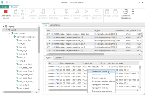

    • Просмотр значений переменных в реальном времени.
    • Поддержка работы с большим количеством переменных – до 10 000 тегов.
    • Контроль качества связи и удобный лог диагностических сообщений.
