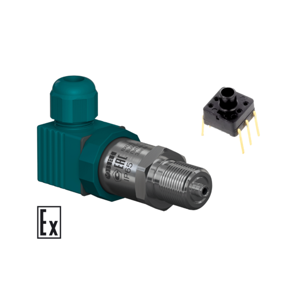

    Малогабаритный датчик ПД100И представляет собой преобразователь давления с открытым измерительным кремниевым кристаллом сенсора и выходным сигналом 4…20 мА.
    Преобразователь ПД100И предназначены для создания систем автоматического регулирования и управления в котельной автоматике, системах вентиляции, на тепловых пунктах и т.п.
    Среда измерения
    Только для неагрессивных газов, в том числе горючих (воздух, природный газ, печной газ).
    Отличительные особенности
    • Стойкость к влаге – плата нормирующего преобразователя покрыта герметиком.
    • Низкий гистерезис, высокая точность измерения – благодаря использованию высостабильного европейского сенсора.
    • Стабильное значение "ноля" преобразователя.
    • Датчик внесен в Государственный реестр средств измерения.
    Основные характеристики
    • Верхний предел измерений – от 0,2 кПа до 100,0 кПа (от 0,0002 МПа до 0,1 МПа).
    • Тип измеряемого давления – избыточное (ДИ), вакуумметрическое (ДВ), избыточно-вакуумметрическое (ДИВ).
    • Диапазон температур измеряемой среды: –40…+100 °С.
    • Класс точности – 0,25 %; 0,5 %; 1 %; 1,5 %.
    • Межповерочный интервал – 5 лет / 4 года.
    • Взрывозащита – «искробезопасная цепь» 1Ex ia IIC T6 Gb.
