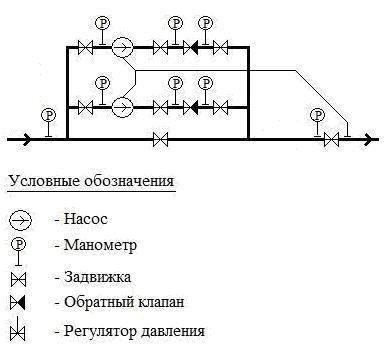

    Гидравлическая схема станции II водоподъёма

    Шкаф управления ШУ ВП2 входит в систему управления давлением подачи воды в выходном коллекторе насосной станции II или III водоподъёма.
     Системы управления II и III водоподъёма, оснащённые шкафами управления ШУ ВП2, выполняют следующие функции:
    • контроль и регулирование давления в выходном коллекторе за счёт управления производительностью насосных агрегатов (насосов);
    • управление производительностью насосов с применением частотного преобразователя;
    • «мягкий пуск» и, как следствие, исключение гидроударов в трубопроводе;
    • защита насосных агрегатов от перегрузок и сухого хода;
    • ротация насосов в соответствии с графиком наработки ресурсов.
    При использовании ШУ ВП2 и данного способа автоматического управления по расчётным данным и практическому опыту экономится до 40 % электроэнергии и до 20 % воды, при этом давление (как основной параметр) поддерживается согласно требованиям СанПиН и СНиП.
