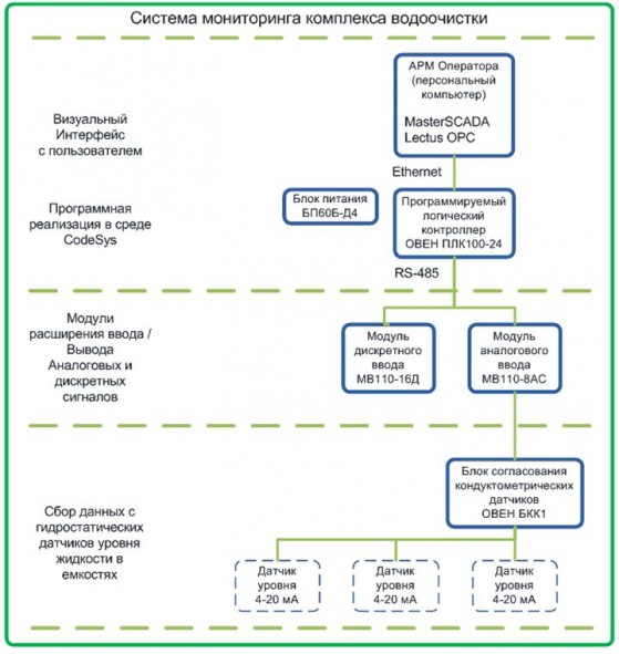

Реализация решения и выбор средств автоматизации
Управляющая часть системы выполнена на элементной базе компании ОВЕН. В целом задача реализована путем созданиясистемы контроляи мониторинга на базе программируемого логического контроллера ОВЕН ПЛК100 и организации интерфейса с оператором посредством использования SCADA-системы MasterScada и OPС сервера Lectus Modbus OPC/DDE Server. На АРМ оператора, организованном на базе ПК, происходит отображение технологического процесса. Реализация программной части выполнена в среде программирования CoDeSys 2.3 на языках ST и CFC.
Конструктивно управление реализовано в виде щита управления, который расположен рядом с комплексом водоочистки. Соединение между компьютером и щитом организовано посредством Ethernet.
Во всех емкостях установлены гидростатические датчики уровня жидкости.
Сигналы с датчиков поступают на модуль аналогового ввода ОВЕН МВ110-8АС. Для согласования сигналов используется блок согласования кондуктометрических датчиков ОВЕН БКК1, для питания приборов – блок питания БП60Б-Д4.
Модуль дискретных сигналов МВ110-16Д предназначен для сбора информации о работе насосов, сигналов аварий и состояния концевиков задвижек.
Сигналы с модулей ввода-вывода по сети RS-485 поступают на контроллер ПЛК100-24, и по сети Ethernet информация передается на ПК оператора.
При превышении уровня воды в баке формируется сигнал аварии.
Ниже приведена структурная схема системы мониторинга и несколько скриншотов с монитора АРМа Оператора.
Структурная схема системы мониторинга

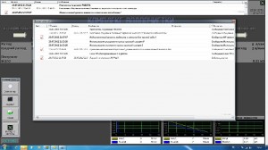

Журнал событий

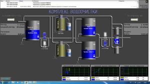

Основной экран – главный экран оперативного контроля комплекса водоочистки
Журнал событий
Внедрение системы мониторинга для комплекса водоочистки позволяет удаленно отслеживать работу всего оборудования, контролировать расход воды и своевременно предупредить аварийную ситуацию.
