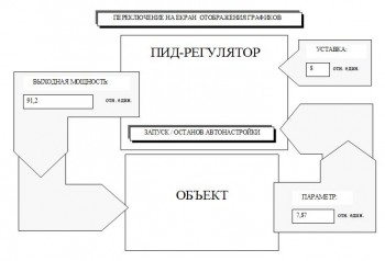

В Винницком национальном техническом университете (г. Винница, Украина) на базе оборудования ОВЕН, полученного по программе поддержки учебных заведений, разработаны учебные стенды. На одном из них изучается система автоматизированного контроля температурного режима сушки на базе ПИД-регулятора с универсальным входом и RS-485 ОВЕНТРМ101.
Система автоматизированного контроля температурного режима сушки

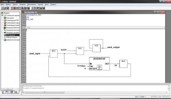

Все программное обеспечение было создано с помощью программы CODESYS. Система SCADA OPM V.1 позволяет посмотреть устройства в действии. В CODESYS для ПИД-регулятора с универсальным входом и RS-485 ОВЕН ТРМ101 необходимо создать проект с программой-эмулятором промышленного объекта согласно заданному варианту и загрузить по сети программу-эмулятор в контроллер. Предполагается имитация стандартного апериодического объекта и интегрирующего объекта. Эмулирование производится с помощью программной библиотеки Util.lib программной среды CODESYS.
Для работы с прибором ТРМ101 ему нужно задать определенные настройки, т.е. запрограммировать. Возможны два варианта программирования: автоматическое и ручное. Контроллер имеет многофункциональное меню которое позволяет настроить контроллер в нескольких режимах, что обеспечивает многофункциональность системы. В ходе данной лабораторной работы студенты учатся осуществлять программирование основных настроек прибора с учетом типа входного датчика, учитывать точность вывода температуры, вводить пределы измерения, осуществлять задание полюсов цифрового фильтра, постоянную времени фильтра и т.д. После того, как прибор настроен, он подключается к компьютеру, для чего выбрана SCADA-система ОВЕН. Подключение осуществляется с помощью автоматического адаптера интерфейса ОВЕН АС3-М.

Программа для эмуляции типичного апериодического объекта. Программа для эмуляции типичного интегрирующего объекта

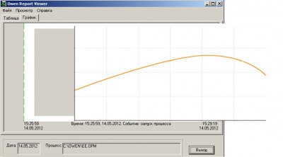

Эмулятор ОВЕН в работе Построение графика зависимости

Все программное обеспечение создано с помощью специальной среды программирования CODESYS, SCADA OPM V.1 позволяет посмотреть устройства в действии. В CODESYS для ОВЕН ПЛК100 создается проект с программой-эмулятором промышленного объекта согласно заданному варианту. Программа-эмулятор загружается через сеть в контроллер. Предполагается имитация стандартного апериодического объекта и интегрирующего объекта. Эмулирование производится с помощью программной библиотеки Util.lib программной среды CODESYS.

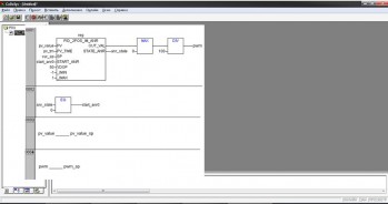

При реализации системы управления был выбран контроллер ОВЕН ПЛК100, который не имеет аналогового входа и аналогового выхода, результаты измерения регулируемой величины должны поступать в функциональный блок программы от внешнего измерителя ОВЕН МВ110, а сигналы управления передаваться на внешний модуль управления ОВЕН МУ110. В результате полной настройки системы получается модель многоуровневой промышленной сети с полной документацией и правилами эксплуатации.

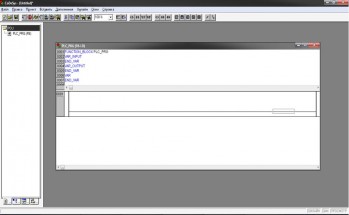

Пример окна разработки программы CODESYS Структура программы контроллер-регулятора ПЛК100
