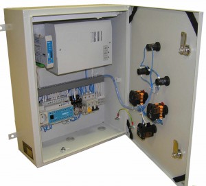

    Состав системы
    1. Исполнительный пункт  в составе: ИБП, программируемый логический контроллер ОВЕН ПЛК100, GSM/ GPRS-модем ОВЕН ПМ01, кнопки ручного управления, лампа подсветки.
