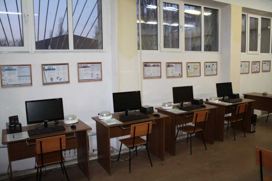

В Дагестанском государственном техническом университете на факультете информатики и управления на базе приборов ОВЕН, полученных в рамках вузовской программы, разработаны учебные стенды, позволяющие проводить лабораторные работы с целью изучения современных средств автоматизации.
В  4 лабораторных стендах использованы ПИД-регуляторы с универсальным входом и RS-485 ТРМ101, регуляторы температуры и влажности, программируемые по времени, ОВЕН МПР51, преобразователи интерфейсов АС3-М, а также SCADA-система OPM, термопреобразователи, блоки питания и другое оборудование ОВЕН. Данные лабораторные стенды позволяют выполнять лабораторные работы по дисциплинам «Элементы и устройства систем управления» и «Теория автоматического управления», а также по дисциплинам «Основы теории управления» для специальности «Вычислительные машины, комплексы, системы и сети» и «Управление техническими средствами» для специальности «Теплогазоснабжение».
Лабораторная работа № 1. «Исследование универсального ПИД-регулятора ОВЕН ТРМ101»
Целью работы является ознакомление с устройством и принципом работы регулятора, приобретение практических навыков работы с измерителем-регулятором. В лабораторной работе приводится назначение, состав и функции измерителя-регулятора микропроцессорного ТРМ101 с первичным преобразователем (датчиком) для измерения и регулирования (при наличии внешнего регулирующего исполнительного механизма или устройства) температуры и других физических параметров.
Лабораторная работа № 2. «Исследование характеристик терморезисторов»
Целью работы является получение аналитической зависимости изменения сопротивления терморезистора от температуры, линеаризация этой характеристики по методу наименьших квадратов, привитие навыков снятия характеристик и обработка результатов эксперимента.
Лабораторная работа № 3. «Автоматическое регулирование температуры с использованием непрерывного закона управления»
Целью работы  является овладение навыками проектирования систем автоматического регулирования с использованием непрерывного закона управления. Ознакомление с современным оборудованием автоматического регулирования температуры. Определение параметров настройки ПИД-регулятора.
Лабораторная работа № 4. «Исследование автоколебаний в нелинейной системе регулирования температуры»
Целью работы является ознакомление студентов с причинами возникновения автоколебаний в системе регулирования температуры и определение его параметров.
