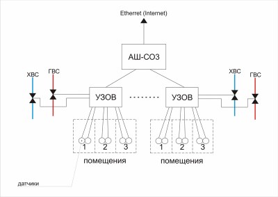

    Создание автоматизированной системы оповещения и защиты помещений от затоплений (СОЗ-ЗП), предназначенной для постоянного контроля и защиты помещений крупных офисов, гостиниц, промышленных и жилых зданий от негативных последствий аварийных затоплений и автоматического прекращения подачи водоснабжения в контролируемые помещения при аварийном уровне затопления.
    Описание системы СОЗ-ЗП
    Система СОЗ-ЗП состоит из аппаратного шкафа (АШ-СОЗ) и соединённых с ним модулей датчиков-сигнализаторов затопления (УЗОВ). К каждому модулю подключается три датчика, что позволяет одному модулю УЗОВ контролировать три помещения (три комнаты).  УЗОВ соединяется  с АШ-СОЗ своим сигнальным двухпроводным кабелем. Это позволяет сформировать адрес аварии с точностью до трёх контролируемых помещений, что вполне достаточно для определения места аварии. Для повышения надёжности всей системы СОЗ-ЗП модульные устройства УЗОВ могут работать автономно и автоматически перекрывают подачу воды в защищаемые ими помещения.
    Сигнал аварии передается в сеть Ethernet (может быть использована сеть Интернет). Таким образом, оповещение об аварии может быть доставлено и получено в диспетчерском пункте на любом удалении.
    Система СОЗ-ЗП, оборудованная шкафами АШ-СОЗ, выполняет следующие функции:
    • постоянный мониторинг состояния помещений;
    • автоматическое прекращение подачи воды в аварийное помещение;
    • оповещение удалённого диспетчера об аварии с сообщением адреса аварии;
    • дублирование всех датчиков;
    • защита от ложных срабатываний;
    • возобновление подачи воды только после ручного подтверждения (квитирования) устранения причины аварии;
    • резервирование питания для сохранения работоспособности системы на длительный срок (до 30 дней) при пропадании сетевого напряжения;
    • возможность наращивания системы – количество защищаемых помещений практически не ограничено.
