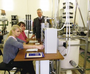

Установка (фото 1), построенная на базе счетчика импульсов ОВЕН СИ8, ПИД-регулятора ОВЕН ТРМ101–РИ, блока управления ОВЕН БУСТ, измерителя-регулятора ОВЕН ТРМ201, двухканальных измерителей ОВЕН ТРМ200, датчиков температуры ТСМ–50М и сигнализатора уровня ОВЕН САУ–М7Е, предназначена для исследования совмещенной тепло- и массоотдачи на контактных элементах массообменного аппарата, а также гидродинамических явлений, протекающих в тарельчатых и насадочных колоннах (аппараты таких типов используются в промышленности для осуществления таких процессов, как абсорбция, ректификация, экстракция). Для связи приборов установки с ПК используется адаптер интерфейса RS 232/RS 485 ОВЕН АС3.

фото 1  фото 2
Вторая установка (фото 2) – ректификационная колонна с автоматическим управлением. Она построенна на базе  ПИД-регуляторов ОВЕН ТРМ101, счетчика ОВЕН СИ8, датчиков температуры ТСМ 50М, двухканальных измерителей температуры ОВЕН ТРМ200, сигнализатора уровня жидких сред ОВЕН САУ-М7.Е и предназначена для практического изучения разделения однородных жидких смесей – ректификации, одного из основных технологический процессов, использующихся в пищевой, химической, нефтехимической и в других отраслях промышленности. Для связи приборов с ПК используется адаптер интерфейсов RS-485/USB – ОВЕН АС4.
