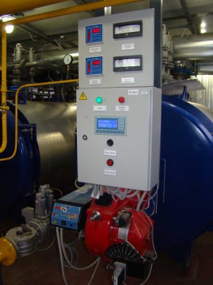

    Разработка и пуск в эксплуатацию системы автоматизациидвух блочно-модульных котельных мощностью 3 МВт и 1 МВт для ОАО ВНПО «Ресурс» (г. Вязьма). Для управления котлами в каждой котельной установлено по два щита автоматизации водогрейных котлов ЩАК1.0, работа которых реализована на базе программируемых логических контроллеров ПЛК100, модулей ввода аналоговых МВА8 и панели оператора ИП320.

    Для управления котлами в каждой котельной установлено по два щита автоматизации водогрейных котлов ЩАК1.0, работа которых реализована на базе программируемых логических контроллеров ПЛК100, модулей ввода аналоговых МВА8 и панели оператора ИП320. В дополнение к щитам ЩАК1.0 был применен щит управления общекотельным оборудованием, также реализованным на базе программируемого логического контроллера ПЛК100.
