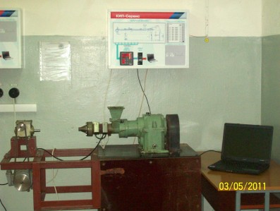

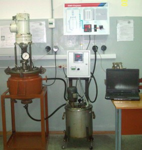

Аппарат с мешалкой Червячная машина
Описание и работа установок
«Исследование процесса теплопередачи в учебных (исследовательских) установках»
Целью работы  является исследование процесса теплопередачи, происходящего в учебных (исследовательских) установках (поверхностный теплообменник, аппарат с мешалкой и червячная машина).
Работа выполняется на мобильном лабораторном стенде, в состав которой входит термостат и взаимозаменяемые учебные (исследовательские) установки: поверхностный теплообменник, аппарат с мешалкой и червячная машина.
В термостате поддерживается постоянная температура теплоносителя (вода, силиконовое масло) за счет регулирования нагрева. Теплоноситель нагревается теном, который через трехфазное твердотельное реле Р2 подключается к сети. Контроль и регулирование температуры теплоносителя осуществляется измерителем-регулятором ТРМ138 по сигналу датчика термосопротивления ДТС. Теплоноситель погружным насосом Н подается по трубопроводу, на котором установлен ротаметр, на учебную установку. Работа погружного насоса регулируется прибором для управления погружным насосом САУ через трехфазное твердотельное реле Р1 по сигналу датчиков уровня. Теплоноситель с постоянной температурой подается на учебную (исследовательскую) установку. На установке осуществляется замер температуры термопарами (8 точек). Аналоговый сигнал с термопар поступает на устройство контроля температуры восьмиканальное ТРМ138. Контрольно-измерительные приборы ОВЕН имеют интерфейс RS-485, по которому их можно подключать в компьютерную сеть кафедры, что обеспечивает возможность дистанционного проведения лабораторных работ. Для связи приборов с ПК используется адаптер интерфейсов RS-485/USB – ОВЕН АС4. Результаты измерений передаются на ПЭВМ, где они протоколируются и передаются на монитор. Стенд с термостатом является мобильным и подсоединяется к трем различным лабораторным установкам (поверхностный теплообменник, аппарат с мешалкой, червячная машина), у каждой из которых показания снимаются с 8 точек (термопар).
