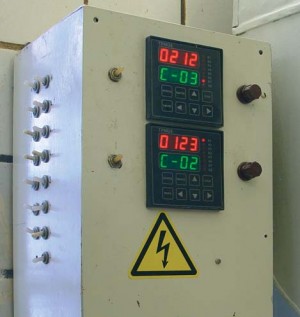

Измерители-регуляторы ОВЕН ТРМ138, управляющие пятнадцатью жарочными шкафами Шкаф управления хлебопекарной печью, работающий на приборах ОВЕН 2ТРМ1

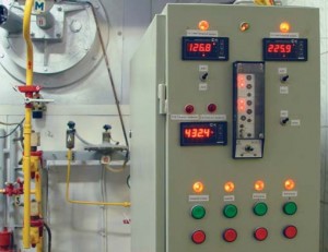

Реконструкция предприятия началась в 1994 году с замены котлов, проработавших почти полвека. На их место встало современное котельное оборудование, необходимое для обеспечения техпроцесса паром, - с автоматикой безопасности и регулированием пламени горелок. Потом хлебокомбинат приступил к замене печей, которые сейчас работают на газе и полностью автоматизированы. Затем избавились от старой централизованной системы загрузки муки, отличавшейся высоким энергопотреблением и низкой точностью дозировки. Закупили и тестоприготовительное оборудование, а также тестоделители, округлители, раздаточные и отсадочные машины, расстоечные шкафы. В итоге из старого оборудования на Ногинском хлебокомбинате почти ничего не осталось.

Приборы ОВЕН САУ-М7.Е и ОВЕН ТРМ12, обслуживающие современное хлебопекарное оборудование
Устройства ОВЕН УЗОТЭ-2У защищают трёхфазные электродвигатели и тем самым оберегают от простоев хлебопекарного оборудования. Счётчики ОВЕН СИ8 ведут подсчёт выпускаемой продукции, сигнализаторы уровня ОВЕН САУ-М7.Е несут свою службу в бункерах и резервуарах, реле времени ОВЕН УТ24 управляют включением оборудования.
Самой многочисленной категорией приборов, применяемых предприятием, можно считать регуляторы температуры. Они используются для управления нагревом печей, расстоечных и жарочных шкафов, резервуаров с водой, маслом и жиром. Примером наиболее эффектного применения терморегуляторов может служить автоматизация управления пятнадцатью жарочными шкафами, выполненная при помощи всего двух восьмиканальных измерителей-регуляторов ОВЕН УКТ38.

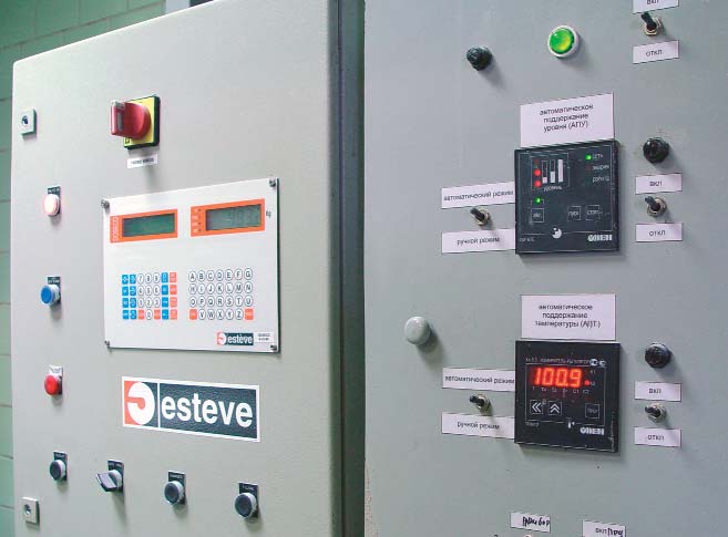

Автоматизация печей выполнена с использованием терморегуляторов ОВЕН 2ТРМ1. Автоматизация процесса подготовки воды, поступающей на сверхсовременный комплекс оборудования французской фирмы Esteve, выполнена на приборах ОВЕН САУ-М7.Е и ОВЕН ТРМ12.
