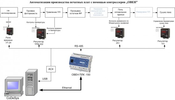

Функциональная схема установки автоматизации производства печатных плат
Рис.1. Функциональная схема установки автоматизации производства печатных плат
Основные элементы установки представлены на рис.1. Установка состоит из устройства ультрафиолетового экспонирования, ванны для проявки фоторезиста, ванны для травления печатных плат, печи для оплавления припоя и шкафа для сушки лака. В составе установки имеются исполнительные устройства с ТЭНами и галогенными лампами накаливания, реле времени ОВЕН УТ24, регуляторы ОВЕН ТРМ202, ОВЕН ТРМ251, ПИД-регуляторы ОВЕН ТРМ151, модуль преобразования интерфейсов ОВЕН АС4, персональный компьютер с предустановленной системой CoDeSys и собственно программируемый логический контроллер ОВЕН ПЛК150.
         Измеряются и контролируются технологические  параметры системы – такие как время экспонирования фоторезиста, температура проявочного и травильного растворов, температурные профили инфракрасной пайки для свинцовой и безсвинцовой технологии, температура и тепловой профиль сушки лака. Все регуляторы объединены в единую технологическую установку посредством интерфейса RS-485. Для конфигурирования программ контроллера ОВЕН ПЛК150 используется Ethernet.

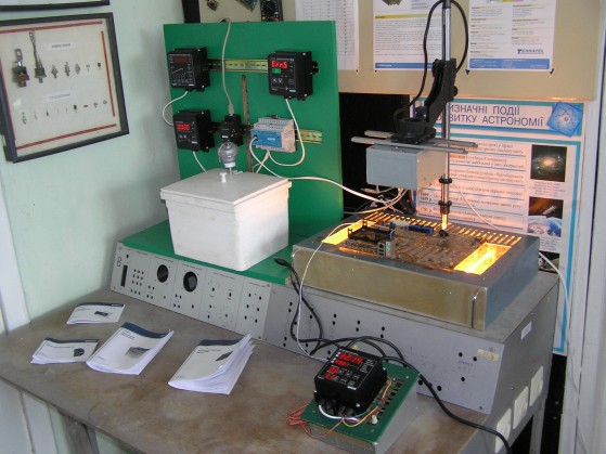

Фото 1. Установка в общем виде
         На фото 1 представлены основные элементы технологической установки, а на фото 2 – печь оплавления припоя. В задачи учебного процесса входит изучение технической документации по каждому элементу установки, изучение программного обеспечения и возможностей по конфигурированию отдельных элементов, изучение функциональных возможностей контроллеров. Настройка контроллеров для регулирования отдельных технологических параметров так и
комплексного изменения настроек технологической установки как, например, свинцовая и бессвинцовая пайка. Студенты учатся программировать контроллер ОВЕН ПЛК150, а также создавать проекты визуализации для технологических процессов.
Фото 2. Модуль инфракрасной пайки
