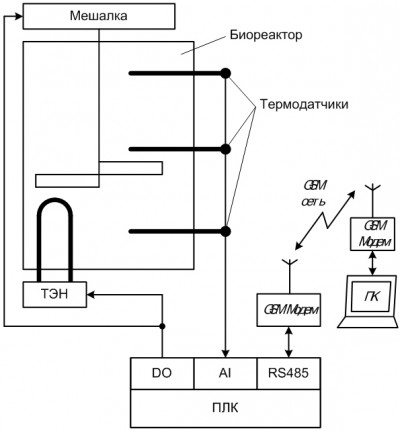

Структурная схема лабораторного стенда ММБГУ
Лабораторная установка включает в себя:  биореактор; ТЭН – для нагрева субстрата; три термодатчика, установленные на разных уровнях; мешалку; САУ на основе ПЛК; а также систему удаленного контроля на основе сети GSM.

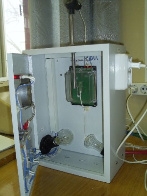

Объект управления. Стенд на базе эмулятора печи ОВЕН ЭП10 Лабораторный стенд на базе ОВЕН ПЛК63

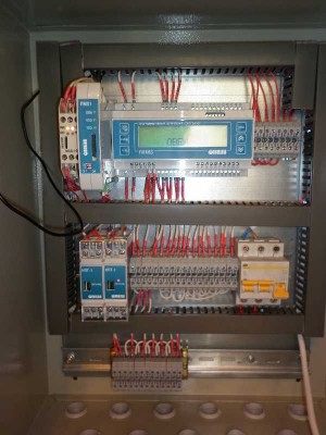

В данный момент стенд по изучению анаэробного сбраживания органических отходов (биогазовая установка) находится в процессе разработки, но уже создан щит управления системы автоматики. В настоящее время лабораторные работы по изучению современных средств автоматизации проводятся на стенде по изучению ОВЕН ПЛК63 совместно со стендом на базе эмулятора печи ОВЕН ЭП10, выступающего в качестве объекта управления. Стенд с ПЛК63 позволяет выполнять функцию регулирования температуры, архивирования данных с помощью модуля ОВЕН МСД100 и осуществлять удаленный обмен данными с помощью GSM\GPRS-модема ОВЕН ПМ01.
Таким образом, кафедра имеет современный и гибкий в использовании лабораторный стенд для обучения студентов основам программирования ПЛК, различным методам архивирования и передачи данных. На базе данного стенда выполнен дипломный проект «Разработка установки анаэробного сбраживания органических отходов», а студенты кафедры ЭПиАПУ продолжают исследования по анаэробному сбраживанию при обучении в аспирантуре ВятГУ. В настоящее время также ведутся работы по объединению всех имеющихся на кафедре стендов и приборов ОВЕН в общую лабораторию по изучению аппаратных и программных средств систем управления на базе оборудования ОВЕН.
