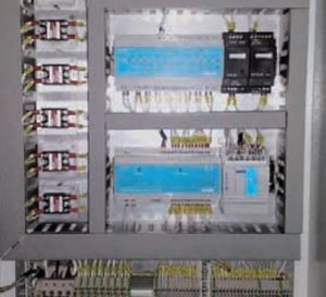

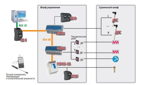

Компания «ГектИС» разработала и внедрила систему управления на базе персонального компьютера с установленной Master SCADA MSRT32 компании ИнСАТ (исполнительная SCADA-система на 32 внешних точки ввода/вывода) с Modbus OPC/DDE сервером. В последующих моделях сушильных камер предполагается использовать программируемые контроллеры с возможностью загрузки рецептов, полученных в экспериментальной камере. Структура установки и системы управления изображены на рис. 1. Основной экран системы показан на рис. 2. Система построена на базе средств автоматизации ОВЕН:
» модуля ввода аналогового МВА8;
» модуля дискретного ввода/вывода МДВВ-Т;
» модуля ввода аналоговых сигналов МВ110-224.2А;
» восьми твердотельных реле MD1544ZD3;
» автоматического преобразователя интерфейса USB/RS-485 АС4;
» блока сетевого фильтра БСФ-Д2-0,6;
» восьми блоков питания БП15Б-Д2.12.
Оператору требуется ввести значение ограничения температуры продукта (от 30 до 100 °С). Контроль и регулирование температуры для каждой секции осуществляются в независимом режиме. Датчик влажности в отходящем потоке управляет вентилятором, также предусмотрен режим работы вентилятора по времени или принудительно. Вытяжной вентилятор имеет три режима: включение (при превышении заданного уровня влажности), периодическое включение и режим непрерывной работы. При достижении заданной температуры излучатели начинают периодически отключаться. Время выхода на рабочий режим составляет несколько минут. Размещенные датчики температуры в слое продукта и частота управляющих импульсов (2…3 Гц) определяют высокую точность поддержания температуры и качество генерируемого излучения.
Полуавтоматический режим обеспечивает независимое управление инфракрасным излучателем каждой секции. В автоматическом режиме выдерживается длительность каждого этапа сушки, температура в каждой секции, а также отключение установки. После завершения процесса система автоматически переходит на режим сохранения высушенной продукции, ограничивая лучевую энергию и поддерживая ее на минимально возможном уровне – режим низкотемпературной стерилизации. В отчете, который хранится в архиве на ПК, содержатся сведения:

Функциональная схема
