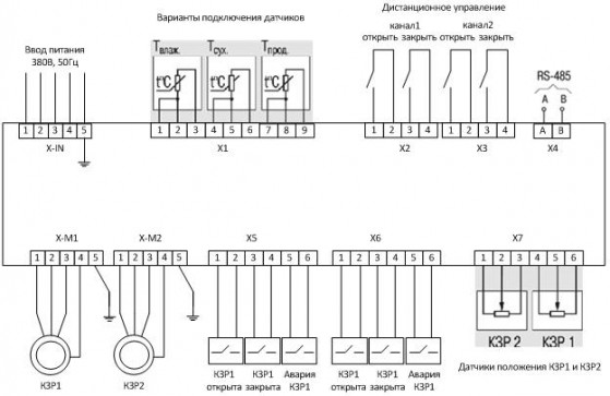

Типовая схема подключения
Станция выполнена в виде шкафа в навесном исполнении. Она может использоваться в пищевой, деревообрабатывающей индустрии, на производстве стройматериалов – везде, где нужно обязательное соблюдение температурно-влажностного режима. Станция может также использоваться в системах ГВС, газового и парового отопления, а также в ином технологическом оборудовании, где применяется до двух контуров ПИД-регулирования с двумя исполнительными механизмами (запорно-регулирующие задвижки с электроприводом, ТЭНы и т.п.).
Используемое оборудование ОВЕН:
  1. МПР51-Щ4 – для управления многоступенчатыми температурно-влажностными режимами технологических процессов. В составе одного прибора реализовано множество функций, в результате чего без дополнительных устройств можно управлять исполнительными механизмами.
  2. ДТС034-50М.В3.120 – два датчика температуры для определения температуры и влажности.
  3. HD2544ZD3 – четыре твердотельных реле для коммутации исполнительных механизмов (задвижки, тэны).
  4. БП15Б-Д2 – блок питания.

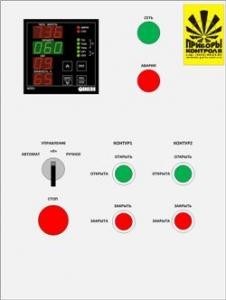

На передней панели станции расположены:
  • органы управления и сигнализации (кнопки аварийного остановки, закрытия и открытия со световой индикацией, переключатель ручного и автоматического управления, световая сигнализация авария и питание);
  • контроллер, реализующий контролирование и управление процессом регулирования;
  • аппаратура коммутации и защиты.
