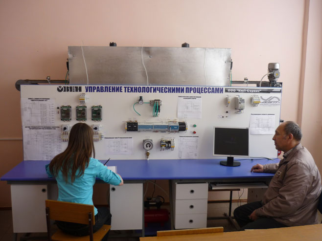

В Пятигорском Государственном Технологическом Университете две кафедры – «Машины и аппараты пищевой промышленности» (МАПП) и «Управление и информация в технических системах» (УИТС) – создали межкафедральную лабораторию по обучению студентов работе с ПЛК и программными комплексами, работающими с ПЛК.
В качестве ПЛК был выбран ОВЕН ПЛК150, а в качестве программного комплекса – среда программирования CoDeSys V2.3. Прообразом лабораторного комплекса послужила упаковочная машина, широко использующаяся в пищевом производстве.
Комплекс состоит из следующих систем:
  • температурная камера трехзонного регулирования температуры. Температура в камере по зонам поддерживается двумя вариантами с помощью блоков БУСТ или с помощью трехфазных твердотельных реле и поддерживает режимы сушки, выпечки, термоусадки пленки;
  • система лентопротяжного механизма, скорость которого регулируется частотным преобразователем;
  • пневматическая система открытия и закрытия входных и входных створок с оптическими датчиками наличия объекта на входе и выходе из камеры;
  • система подготовки воздуха с релейной системой управления компрессором с электроконтактным манометром;
  • система перемешивания и вытяжки воздуха, в которой регулирование частоты вращения двигателей постоянного тока осуществляется широтно-импульсной модуляцией через твердотельные реле постоянного тока.
На базе лабораторного комплекса проводятся лабораторные работы по следующим курсам: «Электрооборудование промышленных предприятий» (ЭОПП) для специальностей  вышеназванных кафедр; «Управление в технических системах» (УТС) для кафедры МАПП и готовится курс «Реализация систем управления технологическими процессами» для кафедры УИТС. По каждой из вышеперечисленных систем создана одна или несколько лабораторных работ, позволяющих получить навыки по согласованной работе ПЛК с различными системами.
