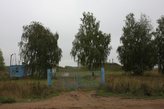

    Компания «УралАвтоматика» (г. Уфа) выполнила на базе приборов ОВЕН работы по диспетчеризации резервуаров чистой воды (РЧВ) через интернет в селе Иглино Республики Башкортостан.

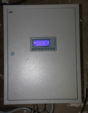

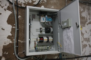

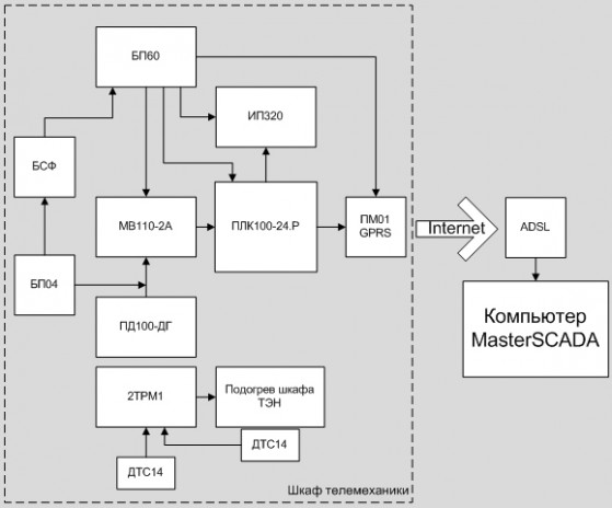

    Основу системы автоматизации составляют приборы ОВЕН: программируемый логический контроллер ПЛК100, GSM/ GPRS-модем ПМ01, модуль ввода аналоговых сигналов МВ110-2А, панель оператора ИП320, измеритель-регулятор двухканальный 2ТРМ1, датчик давления ПД100ДГ, блоки питания БП04 и БП60. На их базе разработан шкаф телемеханики.
    Система позволяет просматривать уровень воды в РЧВ и состояние люков, а также подробную информацию о наличии или отсутствии связи с диспетчером. Связь между шкафом и компьютером диспетчера осуществляется через интерент при помощи GSM-модема ОВЕН ПМ01 в режиме GPRS. Со стороны диспетчера используется подключение к интернет через ADSL-модем. Данная схема позволяет максимально минимизировать расходы на связь. Трафик системы составляет всего 12 Мб/сутки, при использовании безлимитных тарифов расходы на связь всего 120 руб (без учета расходов на интерент в офисе).

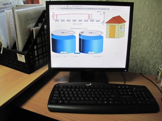

    Со стороны диспетчера установлен обычный компьютер со SCADA-системой MasterSCADA и стандартный OPC-сервер. Проект позволяет:
    • просматривать графики уровня и температуры за условно бесконечный период;
    • просматривать состояние люков, двери и наличия электричества;
    • просматривать журнал событий;
    • автоматически создает отчеты по месяцам в формате Excel.
    Практически все используемое оборудование в шкафу телемеханики от компании ОВЕН – одного из ведущих российских производителей.

    8. Исполнение шкафа телемеханики с подогревом.
