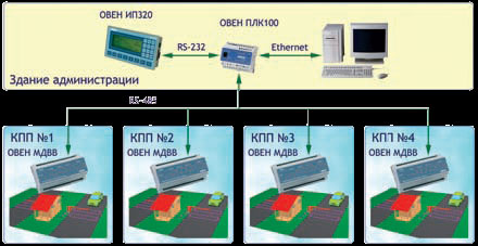

Система построена на базе программируемого логического контроллера ОВЕН ПЛК100 с использованием датчиков «индуктивная петля», принцип работы которых основан на изменении магнитного поля при пересечении контрольной линии транспортным средством. При этом индуктивные петли реагируют только на автомобили и не воспринимают человека или животное как объект учета. Индуктивные петли изготовлены из медного провода и уложены по две петли на каждом проезде под дорожное покрытие на глубину 30-50 мм. Наличие двух петель на одном проезде позволяет определить направление движения транспортного средства.
Система учета автомобилей на базе приборов ОВЕН
Сигнал с индуктивных петель подается на логическое устройство, определяющее направление движения и преобразующее полученный сигнал в дискретный, который затем поступает на модуль дискретного ввода-вывода ОВЕН МДВВ. С каждого модуля информация передается по интерфейсу RS-485 в здание администрации рынка. В нем установлен контроллер ОВЕН ПЛК100, который обрабатывает полученную информацию и выводит полученные данные на панель оператора ОВЕН ИП320. Информация одновременно поступает на персональный компьютер для отображения, архивирования и вывода на печатающее устройство с целью ведения статистики и оценки эффективности работы.
Результат
Въезд на территорию рынка организован по четырем контрольно-пропускным пунктам, каждый из которых оборудован автоматическим шлагбаумом и имеет два проезда. Система в автоматическом режиме (без участия человека) ведет подсчет въезжающих и выезжающих автомобилей по каждому проезду, обрабатывает информацию со всех пропускных пунктов и выводит результат на информационную панель центрального пульта. Таким образом, имеется возможность получения достоверной информации о количестве въехавших и выехавших автомобилей, по каждому КПП в отдельности, а также суммарного значения по всему рынку. Система работает автономно в круглосуточном режиме, за год эксплуатации зарекомендовала себя как надежное средство учета. Современные технические средства, выбранные для создания данной системы, позволили свести к минимуму вероятность сбоев в работе и ошибок в учете, а также влияние «человеческого фактора».
