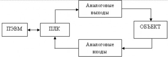

Лабораторная работа «Идентификация динамических объектов»
Цель работы: получение опыта решения задач идентификации динамических объектов по вход-выходным характеристикам, полученным в дискретные отсчеты времени.
Постановка задачи: провести идентификацию модели объекта по дискретным отсчетам вход-выходных переменных следующими методами:
  • методом наименьших квадратов;
  • модифицированным методом Висковатова.
Функциональная схема лабораторного оборудования представлена на рисунке 1.
Рис. 1. Функциональная схема лабораторного оборудования
