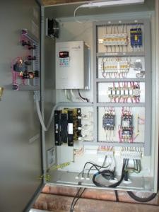

    Изготовление и модернизация электрощитового оборудования, шкафов и станций управления технологическими процессами в различных отраслях промышленности – одно из основных направлений деятельности компании «Приборы контроля». Станция для управления насосными и вентиляционными системами (СУ ПЧ ПРИКОН) – одна из последних разработок компании.
    Станция создана с целью управления и защиты трехфазных асинхронных электрических двигателей с короткозамкнутым ротором мощностью от 0,75 до 110 кВт с питанием от сети переменного тока напряжением 380 В частотой 50 Гц. Основу станции составляет оборудование российского производителя – компании ОВЕН.
    Станция управления вентиляционной установкой может быть использована для увлажнения и нагрева или осушения и охлаждения помещения посредством регулирования оборотов двигателя пропорционально сигналу первичных преобразователей, в качестве которых используются датчики температуры и влажности. При возникновении внештатной ситуации (например, пожар) осуществляется блокировка работы вентилятора.
    Станции ПРИКОН могут применяться в приточной или вытяжной вентиляции производственных и бытовых помещений. Рекомендуется использовать данное вентиляционное оборудование на птицефабриках. При необходимости в соответствии с технологией содержания задается программа увеличения подачи воздуха при увеличении живой массы птицы. Станция управления вентиляцией имеет возможность автоматически поддерживать температуру в помещении на заданном уровне или по заданной программе с учетом изменения возраста птицы.
    Для вентиляции квартир и небольших офисов сегодня активно используются небольшие вентиляционные системы: сеть воздуховодов с приточной установкой. Управлять современным оборудованием удобно и просто. При помощи данной станции управления можно осуществить многоступенчатую или плавную регулировку подачи воздуха. Кроме того, СУ осуществляет отключение установки после заданного интервала времени.
    При применении одной СУ для управления приточной и вытяжной вентиляциями обеспечиваются синхронное включение и выключение приточного вытяжного вентилятора, работа с одинаковой производительностью, для исключения разницы воздушного давления внутри и снаружи помещения, приводящей к эффекту «хлопающих дверей». Управление по датчику влажности применяется, например, в бассейне.

    Выбираемый вариант станции управления электроприводом гарантирует решение большого числа заданных задач, а также предусматривает увеличение функциональных возможностей благодаря увеличению программно-аппаратных средств без изменения размеров шкафа. К примеру, при комплектации СУ ПЧ вспомогательным модулем релейных выходов можно организовать каскадную регулировку группой электродвигателей (до 4-х), с осуществлением их скользящего пуска и предстоящего подключения непосредственно к питающей сети.
