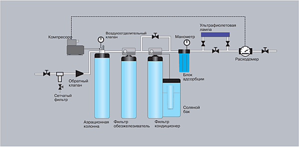

Вода централизованного городского источника, а также вода из скважин может иметь повышенную мутность и содержать соли железа. Загрязнения не только пагубно влияют на здоровье человека, но и быстро выводят из строя системы отопления, водоснабжения и сантехнику. Проблемы с очисткой помогают решить системы водоподготовки класса «Элит» компании «Экодар» – универсальные станции комплексной очистки и кондиционирования воды.
Система представляет собой готовое комплексное решение для удаления из воды механических, химических и бактериологических загрязнений. В этой установке эффективно применяется счетчик импульсов ОВЕН СИ8, который измеряет расход воды в трубопроводе, работая совместно с импульсным датчиком потока.
Счетчик импульсов СИ8 в системах очистки воды
Прибор осуществляет включение (отключение) компрессора при повышении (понижения) значения расхода относительно заданной уставки. Текущее значение расхода непрерывно отображается на индикаторе счетчика.
Счетчик СИ8 является частью единой системы аэрации воды и поставляется в комплекте со всем остальным оборудованием. При этом программирование прибора производят технологи и наладчики системы при установке на объект. Далее параметры прибора блокируются от изменения пользователем. Счетчик работает в автоматическом режиме. После внедрения вся система находится на сервисном обслуживании компании «Экодар».
