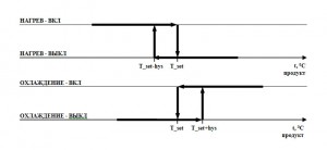

    4. Управление нагревом и охлаждением продукта в зависимости от температуры продукта.

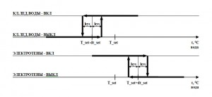

    При нагреве воды в рубашке производится контроль обратной связи от электромагнитных контакторов электротенов. В случае отсутствия обратной связи формируется аварийное сообщение, включается звуковая сигнализация, процесс останавливается. При понижении уровня воды в рубашке ниже датчика нижнего уровня также формируется аварийное сообщение, включается звуковая сигнализация и процесс останавливается. Уставка температуры воды в рубашке отличается от уставки температуры продукта на значение настраиваемого параметра dt_set (находится в конфигурационном меню ПЛК73), это необходимо для увеличения скорости теплообмена между продуктом и водой в рубашке.
    На рис.2 и 3 представлены диаграмма нагрева/охлаждения продукта в зависимости от температуры продукта и диаграмма включения/выключения электротенов и клапана ледяной воды в зависимости от температуры воды в рубашке.
