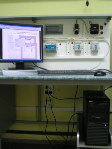

В Ижевском государственном политехническом колледже на базе приборов ОВЕН, предоставленных компанией по программе поддержки учебных заведений, разработаны учебно-лабораторные стенды для изучения устройств управления лифтом, систем управления торгового и холодильного оборудования и многоступенчатого ПИД-регулирования и управления процессом литья резинотехнических изделий.
Учебный стенд для изучения устройств управления лифтом
Основу стенда составили программируемый логический контроллер ОВЕН ПЛК100, модули ввода/вывода дискретных сигналов ОВЕН МК110-8Д.4Р и МК110-8ДН.4Р, датчик температуры ОВЕН ДТС104-50М, блок питания ОВЕН БП60, автоматический преобразователь интерфейсов USB/RS-485 ОВЕН АС4. На базе данного стенда студенты занимаются исследованием режимов работы системы управления, электропривода с частотным регулированием, устройств ввода/вывода и оконечных устройств схемы управления лифтом.
