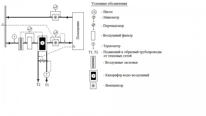

    Шкаф управления ШУ ПВ-1 входит в состав системы приточной вентиляции зданий (ПВ-1), обеспечивающей подачу наружного воздуха в помещения. В зимний период воздух подогревается до заданной температуры, создавая комфортные условия внутри помещения. Применение шкафа управления ШУ-ПВ1 обеспечивает  экономичное использование воды, тепловой и электрической энергии в системах приточной вентиляции.
    Система ПВ-1, в состав которой входит шкаф ШУ ПВ выполняет следующие функции:
    • нагнетание воздуха из внешней среды в помещение;
    • оптимальное регулирование температуры приточного воздуха (нагрев/охлаждение) с учётом температуры наружного воздуха;
    • автоматический выбор режимов работы – день/ночь;
    • очистку наружного воздуха с применением фильтра;
    • контроль загрязнения воздушного фильтра;
    • защиту от замерзания калорифера;
    • управление входными жалюзи;
    • сигнализацию об аварийных ситуациях;
    • выдача информации в центральный диспетчерский пункт по интерфейсу RS-485.
    • Контроллер ТРМ133 (или ТРМ33 в зависимости от  заказа) – управление системой.
    • Датчики типа ДТС3ХХХ – измерение температуры.
    При использовании ШУ ПВ и автоматического управления системами вытяжной и приточной вентиляции по разным данным и оценкам температура приточного воздуха поддерживается согласно требованиям, СанПиН и СНиП, при этом экономится до 20 % тепловой энергии и более 30 % электроэнергии.
