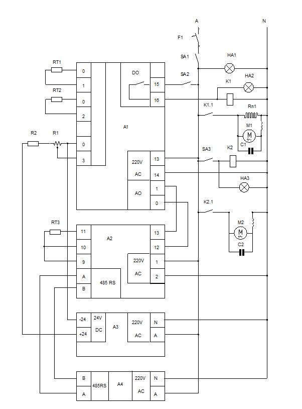

В составе стенда имеется климатическая камера с установленным в камере датчиком температуры и нагревательным элементом, измерительной ячейки в комплекте с вентилятором продувки измерительной ячейки и двух датчиков температуры: сухого и мокрого для измерения влажности воздуха, поступающего в измерительную ячейку из камеры. В приведенной электрической схеме датчики температуры RT1 и RT2 совместно с контроллером ПЛК150 определяют температуру и влажность воздуха в климатической камере. Значение температуры используется контроллером ПЛК150 для реализации ПИД-закона регулирования температуры в камере. Задание значений температуры в камере производится задатчиком температуры R1. Температура в камере измеряется с помощью датчика RT3, установленного в камере, а влажность вычисляется контроллером ПЛК150 и передается с использованием аналогового выхода ПЛК150 на вход прибора ТРМ200.На лицевой панели прибора ТРМ200 индицируется температура и влажность в камере. Нагрев и стабилизация температуры в камере происходит с использованием нагревательного элемента Rn и вентилятора М1. Управление нагревом осуществляется с дискретного выхода ПЛК150. Регистрация изменения температуры и влажности в камере производится с использованием преобразователя интерфейса прибора ТРМ200 – АС-3М, подключенного к компьютеру, и программы визуализации процесса Owen Process Manager V1.2.

Принципиальная электрическая схема управления климатической камерой
Рис. 1. Принципиальная электрическая схема управления климатической камерой
Используемые обозначения оборудования: F1 – автомат защиты по току, SA1 – «ВКЛЮЧЕНИЕ СТЕНДА», SA2 – «ВКЛЮЧЕНИЕ НАГРЕВА», SA3 – «ВКЛЮЧЕНИЕ РЕГУЛЯТОРА», HA1 – «СТЕНД ВКЛЮЧЕН», HA2 – «НАГРЕВ ВКЛЮЧЕН», HA3 – «РЕГУЛЯТОР ВКЛЮЧЕН», А1 – контроллер ПЛК150-220.И.L, А2 – измеритель двухканальный ТРМ200-Щ1, А3 – блок питания БП60Б-Д4-24, А4 – преобразователь интерфейса АС3-М, RT1 – датчик температуры измерительной ячейки типа ДТС054-РТ100.А2.60 (сухой), RT2 – датчик температуры измерительной ячейки типа ДТС054-РТ100.А2.60 (мокрый), RT3 – датчик температуры камеры типа ДТС125-50М.В2.60, R1 – задатчик температуры, Rn – нагревательный элемент, М1 – вентилятор камеры, М2 – вентилятор измерительной ячейки регулятора.
