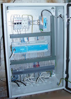

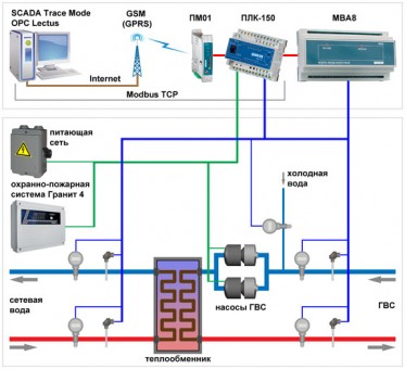

    В ходе реализации проекта были разработаны функциональная схема системы телеметрии, принципиальная электрическая схема шкафа телеметрии и программное обеспечение программируемого логического контроллера шкафа телеметрии, а также доработано программное обеспечение диспетчерского компьютера на базе SCADA-системы Trace Mode.
    В состав системы телеметрии входят: датчики давления и температуры, охранно-пожарная система на базе прибора «Гранит 4», шкаф телеметрии, OPC-сервер Lectus, монитор реального времени (МРВ) Trace Mode.

    Описание работы системы телеметрии
    Обмен информацией между котельной и диспетчерской осуществляется следующим образом. Программируемый логический контроллер ПЛК150 через GPRS-модем ПМ01 (SIM-карта модема имеет статический IP адрес) подключается к сети Интернет и периодически опрашивает дискретные и аналоговые входы, а также аналоговый модуль ввода МВА8 по интерфейсу RS-485 (Modbus RTU), обрабатывает информацию и записывает ее в Modbus TCP регистры (работа в режиме slave). На компьютере диспетчерской установлен Modbus OPC сервер Lectus (работа в режиме master). OPC-сервер через сеть Интернет по протоколу Modbus TCP непрерывно опрашивает регистры ПЛК.
    Обработку, визуализацию и хранение полученной информации осуществляет программа верхнего уровня (монитор реального времени МРВ) на базе SCADA-системы Trace Mode 6.06, подключенная к OPC серверу Lectus.
    В диспетчерской МУП «Вологдагортеплосеть» к существующей программе диспетчеризации на SCADA-системе Trace Mode разработан на IDE Trace Mode и добавлен объект телеметрии – «Котельная Прилукская 5».
