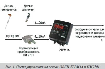

Длительное время управление подачей углекислого газа в реактор газификатора выполнялось измерителем-регулятором 2ТРМ1А. По показаниям датчиков 2ТРМ1А формировал сигналы управления, поступающие на нагреватель и клапан регулировки давления в соответствии с технологическими требованиями. Но применяемые датчики температуры и давления имеют принципиальные различия форматов выходного сигнала. А 2ТРМ1А может работать только с однотипными сигналами, и поэтому приходилось в качестве промежуточного звена использовать нормирующие преобразователи ПИ 9701 (рис. 1).
С начала 2006 года вместо 2ТРМ1А АВТОГАЗТРАНС стал использовать новый тип прибора - измеритель-регулятор двухканальный ОВЕН ТРМ202 с встроенным интерфейсом RS-485. Он выполняет те же задачи, что и ОВЕН 2ТРМ1А, но располагает рядом дополнительных возможностей. В первую очередь ТРМ202 имеет два универсальных входа, которые позволяют работать с различными типами датчиков, то есть появилась возможность отказаться от применения нормирующих преобразователей. Наличие двух индикаторов обеспечивает одновременный контроль двух измеряемых величин, а встроенный цифровой интерфейс RS-485 позволяет их архивировать.
