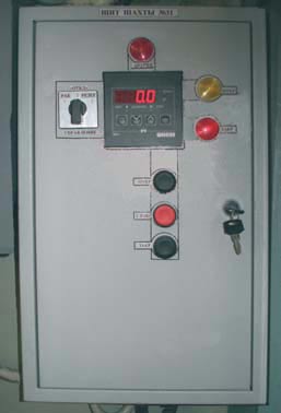

    Станция многие годы страдала от аварий оборудования, избавление от которых казалось когда-то недосягаемой мечтой. И неудивительно, что внедрение прибора ОВЕН ПКП1Т - как минимум резко снизившего аварийность - прошло с большим энтузиазмом. Теперь прибор ОВЕН ПКП1Т позволяет еще и визуально оценивать положение задвижки или затвора, а при его обесточивании информация о текущем положении задвижки сохраняется. Фото 1 и 2 демонстрируют щит шахты № 31 и шкаф управления задвижками, на котором хорошо видна индикация приборов.
