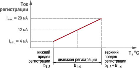

 Измеритель-регистратор (или Регистратор)
Принцип формирования тока регистрации
При программировании прибора устанавливаются два параметра. Первый параметр — значение нижнего предела, соответствующее минимальному значению тока. Вторым параметром для разных приборов ОВЕН может быть либо диапазон регистрации, либо значение верхнего предела, соответствующее максимальному значению тока.
