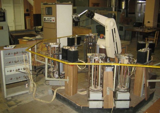

 Рис. 1. Общий вид лабораторного РТК

Объектом автоматизации являются подсистема складирования и выдачи заготовок и деталей сборочного РТК. В состав подсистемы входят пять накопителей кассетного типа, приводы перемещения деталей, датчики контроля состояния накопителей, система управления, силовое оборудование.
