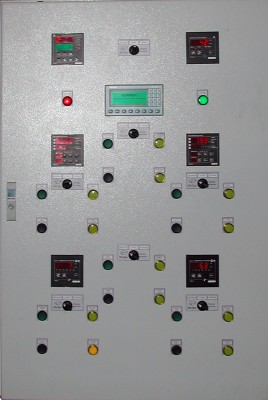

    Шкаф управления ШУ ОГВС входит в состав системы управления отоплением и горячим водоснабжением промышленных и жилых зданий.   Применение шкафа управления ОГВС значительно улучшает эксплуатационные и экономические характеристики систем ОГВС зданий в целом.
    Системы ОГВС, оснащённые шкафами  ШУ ОГВС выполняют следующие функции:

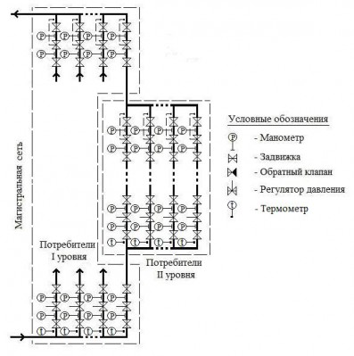

    • раздельный контроль и регулирование давления воды в системе горячего водоснабжения (ГВС) по каждому зданию (I ступень) с применением управляемых клапанов;
    • контроль и раздельное регулирование давления воды в каждом подъездном стояке системы ГВС здания (II ступень) с применением управляемых клапанов;
    • управление температурой воды в системе отопления в соответствии с температурным графиком, СанПиН и СНиП.
      • ПЛК100 – выполняет функции контроля дискретных сигналов и коммуникатора.
      • ТРМ202 – локальные регуляторы, по числу трубопроводов и стояков;
      • Датчики типа ПД100 – измерение давления;
      • Накладные датчики типа ДТС3225 – измерение температуры.
