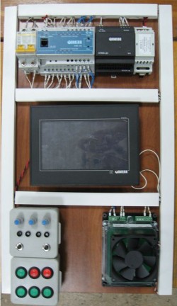

Кафедра автоматизированного электропривода и промышленной электроники Сибирского государственного индустриального университета получила от компании ОВЕН по программе поддержки вузов контроллер ОВЕН ПЛК 150-220-А-М, источник питания ОВЕН БП60Б-Д4-24, панель Овен СП270, датчик температуры ОВЕН ДТС125-50.В2.60, эмулятор печи ОВЕН ЭП10, на базе полученных устройств был смонтирован и введен в эксплуатацию учебный стенд для проведения лабораторных работ по изучению и программированию контроллеров.
В Сибирском государственном индустриальном университете на кафедре автоматизированного электропривода и промышленной электроники на базе приборов ОВЕН, поставленных по программе поддержки вузов, разработан лабораторный стенд для проведения лабораторных работ по дисциплине «Программируемые контроллеры» для бакалавров по направлению 140600 «Электроэнергетика и электротехника» для профиля подготовки «Электропривод и автоматика», а также по дисциплине «Программирование на стандартных языках контроллеров» для магистров по программе подготовки «Автоматизированные электромеханические комплексы и системы».
Разработанный лабораторный стенд позволяет на простейших примерах освоить работу с дискретными и аналоговыми входами и выходами ОВЕН ПЛК150, научиться конфигурировать и программировать панель оператора СП270, и разрабатывать программу для управления простым технологическим процессом.  Кроме того, студенты получают навыки программирования на основных стандартных языках, определённых МЭК 61131-3.

В состав стенда входят:
  1. Контроллер ОВЕН ПЛК150-220-А-М.
  2. Одноканальный источник питания ОВЕН БП60Б-Д4-24.
  3. Графическая панель оператора с сенсорным управлением ОВЕН СП270.
  4. Эмулятор печи ОВЕН ЭП10 с установленным на нём дополнительным вентилятором.
  5. Датчик температуры ОВЕН ДТС125-50.В2.60.
  6. Автоматический преобразователь интерфейсов USB/RS-485 RSX4-4.1.
  7. Блок управления вентилятором (БУВ).
  8. Блок задания аналоговых сигналов и индикации (БАСИ).
  9. Блок дискретных сигналов (БДС).
  10. Персональный компьютер – рабочее место студента (ПК) с установленными на нём средой программирования CODESYS и конфигуратором панели СП270.

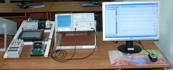

Рис. 2. Внешний вид стенда Рис. 3. Стенд, установленный на рабочем месте
Использование программируемого логического контроллера ПЛК150, поддерживаемого средой программирования CODESYS и предназначенного для использования в системах управления реального времени, позволяет составить сложную программу, полностью реализующую управление различными объектами.
Панель оператора с сенсорным экраном СП270 позволяет отображать на экране ход выполнения технологического процесса и редактировать значения параметров, отвечающих за функционирование системы. Связь графической панели и ПЛК осуществляется по интерфейсу RS-485, при этом контроллер выступает в качестве ведущего (master).
В качестве объекта управления используется эмулятор печи ЭП10, представляющий собой смонтированные на печатной плате в негорючем корпусе нагреватель мощностью 10 Вт и измеритель температуры, а также светодиод для индикации протекания тока через нагреватель (при включении нагрева). Дополнительно на крышку ЭП10 установлен вентилятор, создающий возмущающее воздействие. Вентилятор получает питание от блока управления вентилятором, представляющего собой одноканальный ШИМ модулятор со встроенным источником питания.
Для измерения температуры используется встроенное в эмулятор печи ЭП10 термоспротивление ТСМ-50М, а также дополнительно установленный преобразователь сопротивления ДТС125-50.В2.60. Для питания панели и блока управления вентилятором стабилизированным напряжением используется блок питания БП60Б-Д4-24. Контроллер подключается к локальной сети класса посредством интерфейса Ethernet, за счет чего имеется возможность его программирования с любого из рабочих мест, подключенных к локальной сети.
