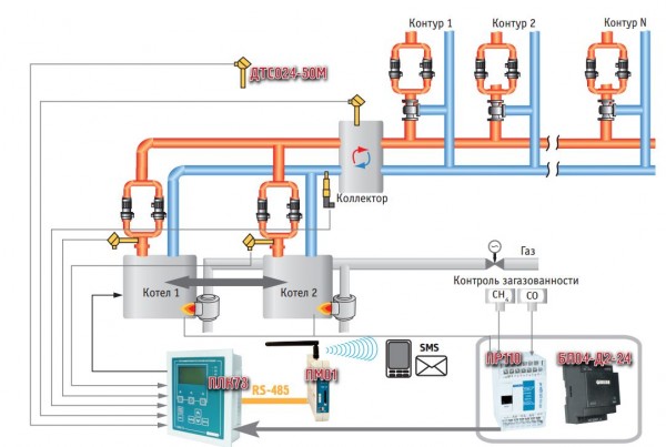

Именно с задачей дистанционного контроля и управления котельной с дву­мя котлами Buderus заказчик обратился в компанию «Термоэнергосервис». Ко­тельная оборудована штатной системой управления Buderus Logomatic серии 4000 с модулем стратегии FM458. Модуль стратегии имеет аналоговый вход для дистанционного задания температуры в системе отопления и дискретный выход для сообщения о неисправностях систе­мы управления Logomatic.
Изучив системы дистанционного управления, представленные на рынке, специалисты пришли к выводу, что они либо слишком дороги, либо не отвечают требованиям по функционалу. И тогда возникла идея самим разработать систе­му, с помощью которой можно было бы дистанционно изменять температуру в отопительном коллекторе и отправлять сообщения о неисправностях в работе оборудования на телефон.
Средства автоматизации
АСУ выполнена на базе средств ав­томатизации ОВЕН:
  • программируемого контроллера ПЛК73 с интерфейсной платой ПИ73-2 для подключения порта RS-485;
  • программируемого реле ПР110-220.12ДФ.8Р;
  • GSM/GPRS-модема ПМ01-220.В с GSM-антенной АНТ-2;
  • датчика температуры ДТС024-50М.В3.30.0,2;
  • блока питания БП04-Д2-24.
Программируемый контроллер ПЛК73 имеет четырехстрочный жидкокри­сталлический индикатор, встроенные аналоговые и дискретные входы и вы­ходы, корпус с небольшими габаритными размерами и удобный щитовой монтаж. Для формирования сигнала (переменного тока 220 В) о наличии напряжения в цепях защиты, аварии горелок, загазованности и состоянии газового клапана к входам контролле­ра подключено программируемое реле ПР110. Также на этом реле реализован алгоритм для формирования сигнала о причине остановки котлов.
Алгоритм обработки параметров котельной и отправки SMS
Система дистанционного контроля и управления подключается к авто­матике котлов без изменения штат­ной схемы. Для любых инженерных установок, в особенности работающих автономно, использование GSM-сетей для получения оперативных извеще­ний и самых необходимых технологи­ческих параметров становится сегодня наиболее удобным вариантом.
Система автоматического управ­ления осуществляет слежение и контролирует работу котельной. Функци­ональная схема показана на рис. 1. В случае нештатной ситуации – выход какого-либо параметра за допустимые пределы или отказ оборудования – формируется сигнал аварии, который помимо местной сигнализации полу­чает контроллер ПЛК73 и через GSM/ GPRS-модем ПМ01 отправляет сообще­ние абоненту с отчетом – несколькими текстовыми строками, объясняющими причину тревоги. Телефонные номера абонентов предварительно записыва­ются в память ПЛК.

Рис. 1. Функциональная схема
