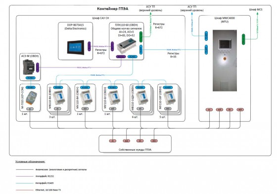

Передача информации на панель оператора осуществляется при помощи интерфейса RS-232 по протоколу Modbus RTU.
Система осуществляет взаимодействие со шкафом управления двигателя и генератора по интерфейсу RS-485, протокол Modbus RTU.
Передача информации на верхний уровень производится по Ethernet (Modbus TCP).
Используемое оборудование ОВЕН

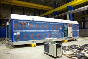

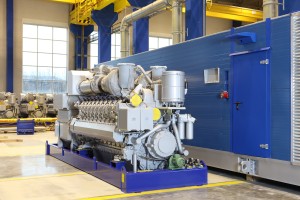

Газопоршновой электроагрегат Газопоршновой электроагрегат
Шкаф управления ГПЭА на базе приборов ОВЕН
 Структурная схема по САУ СН ГПЭА
