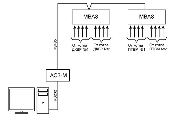

    Для регистрации требуемых параметров котлов были применены два модуля ввода аналоговых сигнала МВА8, работающих от того же источника бесперебойного питания, что и ПК оператора. По линии RS-485 через адаптер интерфейсов АС3-М измеряемые параметры передаются на ПК оператора, на котором установлена SCADA-система Simp Light.
    С помощью модулей МВА8 контролируются и фиксируются SCADA-системой следующие параметры:
    1. Температура воды котлов ПТВМ-30
    2. Давление воды котлов ПТВМ-30
    3. Давление газа котлов ПТВМ-30
    4. Расход воды котлов ПТВМ-30 (методом переменного перепада давления на диафрагме с последующим вычислением в SCADA-системе)
    5. Уровень воды в барабане котлов ДКВР
    6. Давление пара котлов ДКВР
    7. Температура пара котлов ДКВР
    8. Расход пара котлов ДКВР (методом переменного перепада давления на диафрагме с последующим вычислением в SCADA-системе)

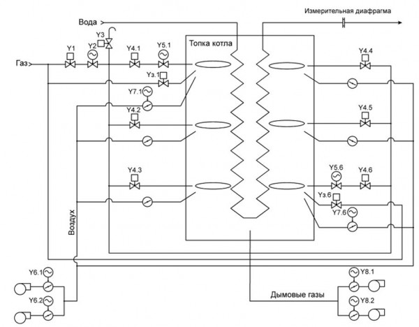

    Щит управления котлом ПТВМ-30
    Из схемы видно, что на котле имеется 6 горелок. Каждая из них оборудована отсечным клапаном (Y4.1 – Y4.6). На растопочных горелках дополнительно после отсечных клапанов установлены краны, оборудованные исполнительными механизмами МЭО (Y5.1 и Y5.6). Также на растопочных горелках установлены отсечные газовые клапаны запальников (Yз.1 и Yз.2).
    В соответствии с требованиями безопасности последовательно с группой горелок установлен дополнительный газовый отсечной клапан Y1 и свеча безопасности Y3. Для регулирования подачи газа установлена электрифицированная заслонка Y2.
    Для подачи воздуха используются два вентилятора (основной и резервный) оборудованных частотными приводами. Так же после каждого из вентиляторов имеются регулируемые воздушные заслонки (Y6.1 и Y6.2). На растопочных горелках воздушные шиберы оборудованы МЭО (Y7.1 и Y7.6).
    Для удаления продуктов сгорания так же используется два дымососа (основной и резервный) оборудованных частотными приводами и заслонками (Y8.1 и Y8.2).
    В общем виде функциональная схема щита управления котла ПТВМ-30 выглядит следующим образом.

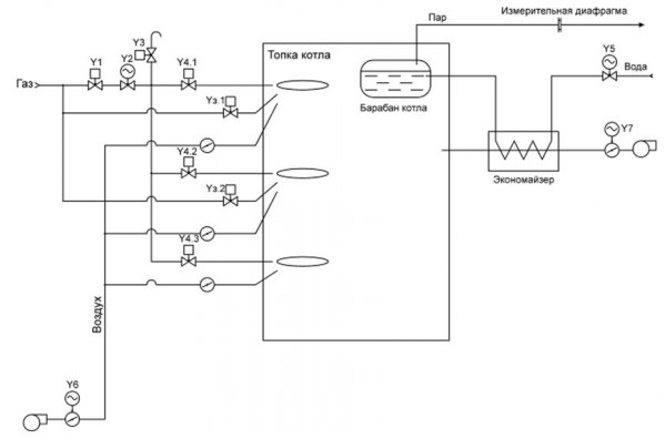

    Щит управления котлом ДКВР
    Из схемы видно, что на котле имеется 3 горелки. Каждая из них оборудована отсечным клапаном (Y4.1 – Y4.3). Так же на растопочных горелках установлены отсечные газовые клапаны запальников (Yз.1 и Yз.2).
    В соответствие с требованиями безопасности последовательно с группой горелок установлен дополнительный газовый отсечной клапан Y1 и свеча безопасности Y3. Для регулирования подачи газа установлена электрифицированная заслонка Y2.
    Для подачи воздуха используются один вентилятор, оборудованный частотным приводом. После вентилятора имеется регулируемая воздушная заслонка (Y6).
    Для удаления продуктов сгорания используется дымосос, оборудованный частотным приводом и заслонкой (Y7).
    В отличие от котлов ПТВМ-30 полного автоматического розжига растопочных горелок заказчику не требовалось, поэтому установка газовых кранов, оборудованных исполнительными механизмами МЭО, перед растопочными горелками, а также установка МЭО на воздушные заслонки не производилось.
    В общем виде функциональная схема щита управления ДКВР выглядит следующим образом.
