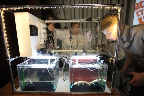

Автоматизированный аквариумный комплекс на приборах ОВЕН
Команда «Calvus» факультета электронной техники и приборостроения Саратовского государственного технического университета представляла Россию на Международном финале конкурса Microsoft Imagine Cup – Встраиваемые системы.
Для того чтобы стать участником данного конкурса, сначала следовало победить в российском финале соревнований, который проходил в Москве. Для представления на конкурс команда разработала автоматизированный аквариумный комплекс для выращивания и разведения личиночной формы мексиканской амбистомы, который был построен на базе контроллеров фирмы  ICPCON, а управляющим элементом являлся микрокомпьютер e-box3310A под управлением операционной системы Windows Embedded Compact 7. Однако в день соревнований неожиданно выяснилось, что сгорел один из ключевых компонентов системы – конвертер протоколов. С большим трудом, но его удалось найти и заменить, а команда СГТУ в результате заняла первое место, и ей была предоставлена возможность представлять Россию на Международном финале Microsoft Imagine Cup в г. Нью-Йорке (США). Но команда не могла допустить, чтобы на соревнованиях такого уровня подвело зарубежное оборудование.
Было решено использовать оборудование российского производителя – компании ОВЕН. Компания ОВЕН предоставила студентам модуль дискретного вывода МУ110-224.8Р, преобразователь интерфейсов АС3-М, модуль ввода аналоговых сигналов МВ110-224.8А, модуль ввода дискретных сигналов МВ110-224.16Д. Блок питания также решено было заменить на БП15Б-Д2-12. Единственное, что пришлось сделать при переходе на оборудование ОВЕН, – это переписать программу управления комплексом. И хотя в силу организационных причин команде «Calvus» не удалось выехать в США, а участвовать в соревнованиях пришлось в режиме онлайн, во время выступления не возникло ни единой проблемы. В итоге команда СГТУ заняла 7-е место – и это из числа нескольких десятков команд со всего мира! Оборудование ОВЕН в отличие от зарубежных аналогов не подвело в ответственный момент.
