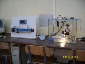

В Ставропольском технологическом институте сервиса на базе приборов ОВЕН разработаны учебные стенды, позволяющие изучать современные средства автоматизации.
В основу стенда положены такие приборы ОВЕН как программируемый логический контроллер ПЛК150, панель оператора ИП320, модуль ввода аналоговых сигналов МВА8, GPRS/GSM-модем ПМ01, преобразователь интерфейсов АС4, блок согласования БСФ, терморегулятор ТРМ101. На базе данного стенда создана лабораторная работа «Разработка программы для реализации двухпозиционного регулятора температуры на базе ОВЕН ПЛК150», цель которой – освоение студентами технологии программирования на языке функциональных блоковых диаграмм (FBD) отечественного программируемого контроллера ОВЕН ПЛК150.
Лабораторная работа «Разработка программы для реализации двухпозиционного регулятора температуры на базе ОВЕН ПЛК150»
Лабораторная установка состоит из объекта управления и системы управления. Объект управления представляет собой закрытую камеру, в которой находятся электронагреватель RН (лампа накаливания) и датчик температуры RT типа ТСМ50. Для реализации системы управления температурой воздуха внутри камеры выбран контроллер ПЛК150-220.У-L.
Лабораторная установка для изучения средств автоматизации ОВЕН Лабораторный стенд на базе приборов ОВЕН
В ходе выполнения лабораторной работы студенты изучают языки программирования ПЛК стандарта МЭК 61131-3, устройство ПЛК и устройство датчика температуры. Они создают программу для ПЛК150, учатся записывать ее в контроллер и подключать библиотеки функциональных блоков, конфигурировать области ввода-вывода ПЛК150, исследуют процесс регулирования температуры.
