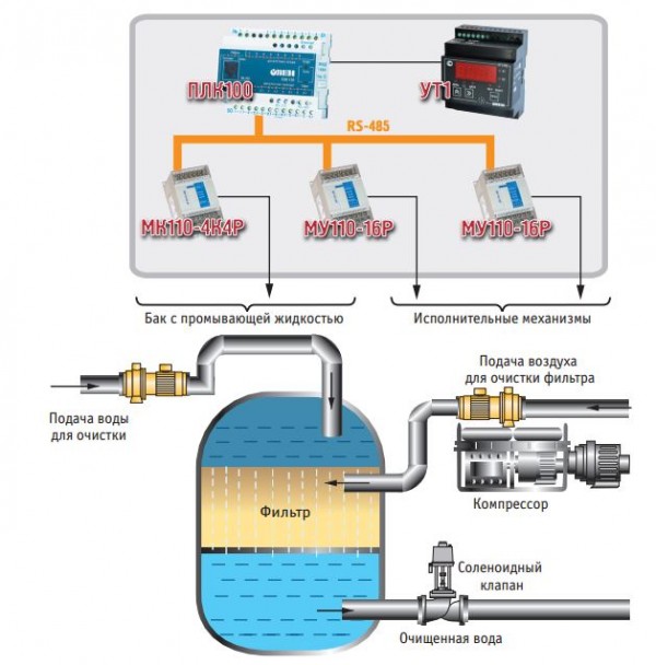

    Вода на очистной станции (фото 1) подается в систему фильтрации в верх­нюю часть фильтра, проходит через очистные слои загрузки и отводится для дальнейшей очистки и обеззаражи­вания. По мере загрязнения фильтрам требуется периодическая промывка. Технологический цикл промывки пред­ставляет собой алгоритм последова­тельных действий по направлению по­токов воды и воздуха. Первоначально на загрязненные слои фильтра подает­ся сжатый воздух, затем фильтры про­мываются обратным потоком воды – снизу вверх.
    Для автоматизации процесса про­мывки фильтров специалисты НПК «Фазис» по заданию НПФ «Экосер­вис» разработали, изготовили и внедрили в промышленное производство систему автоматизации (рис. 1), по­зволяющую выполнять процедуру последовательной промывки фильтров в установленное время, не прерывая работу всей системы фильтрации воды. Систему образуют средства ав­томатизации ОВЕН:
    • программируемый логический контроллер ПЛК100;
    • универсальный таймер реального времени двухканальный УТ1;
    • модуль контроля уровня жидкости МК110-4К.4Р;
    • модули дискретного вывода МУ110-16Р;
    • датчики уровня ДС.1.
    Система обеспечивает автомати­ческую промывку напорных филь­тров по заданному алгоритму. Име­ется ручной режим принудительного включения, а также аварийной оста­новки.
    Алгоритм промывки фильтров запрограммирован в контроллере ПЛК100. В таймере УТ1 устанавливает­ся период промывки. Датчики уровня с модулем МК110-4К.4Р контролируют уровень жидкости в накопительной емкости. Модули дискретного вывода МУ110-16Р управляют соленоидными клапанами, установленными на каждом фильтре и обеспечивают последова­тельное изменение направления пото­ков жидкости: на фильтр и от него, а также сжатого воздуха, используемого в процессе очистки. Количество моду­лей зависит от числа фильтров. При­веденный на фотографии 2 шкаф АСУ управляет промывкой трех фильтров. На лицевой панели шкафа управления индицируется процесс промывки по­средством светосигнальной арматуры.
    Для удаленного контроля за ра­ботой оборудования предусмотрена клеммная колодка с дублирующими сигналами. Сигналы могут быть выве­дены как на дополнительный контроль­ный пульт, так и на систему дистанци­онного мониторинга с использованием GSM-модема.
