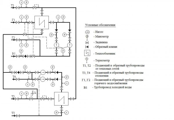

    Шкаф управления ШУ ЦТП содержит автоматику управления и входит в систему управления центральными и индивидуальными тепловыми пунктами (ЦТП и ИТП), которые обеспечивают горячее водоснабжение (ГВС), холодное водоснабжение (ХВС) и отопление зданий и сооружений. Применение ШУ ЦТП в системах управления ЦТП значительно улучшает эксплуатационные и экономические характеристики ЦТП, помогает решать задачи бесперебойного обеспечения холодной и горячей водой, а также обеспечение теплом зданий и сооружений.
    Шкаф  ШУ ЦТП системы управления выполняет следующие функции:
    • управление температурой и давлением горячей воды, подаваемой от ЦТП в здания, с учётом подпитки холодной водой из внешней (городской) сети;
    • управление циркуляцией воды в системе ГВС;
    • управление  температурой воды в системе отопления с учётом температуры наружного воздуха в соответствии с температурным графиком;
    • управление подпиткой сетевой воды в систему отопления;
    • переключение насосов по графику наработки ресурсов;
    • управление производительностью насосов с помощью частотных преобразователей;
    • удалённый контроль работы ЦТП из диспетчерского пункта (дополнительная опция).
    • ПЛК100 – коммуникация и управление насосами с применением частотных преобразователей;
    • МВА8 – аналоговое измерение давления и температуры и передача данных в ПЛК;
    • ТРМ202 – локальное регулирование;
    • Датчики типа ПД-100 – измерение давления;
    • Датчики типа ДТС3225 - измерение температуры на трубопроводах.
    При использовании ШУ ЦТП (ИТП) в системе управления ЦТП по расчётным данным и практическому опыту, экономится до 40 % электроэнергии и до 30 % воды,  при этом параметры водоснабжения и теплоснабжения поддерживаются в соответствии с требованиями  СанПиН и СНиП.
