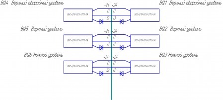

    Управление насосом заключатся в поддержании заданного уровня воды в накопительной емкости объемом 5 000 л. На емкости установлены емкостные датчики ВБЕ в количестве 3 шт. Верхний датчик BQ1 является аварийным: если уровень воды поднимется до него, то происходит моментальная остановка насоса, т.е. осуществляется защита от переполнения. BQ2 – это датчик верхнего уровня. При его срабатывании насос должен отключаться. BQ3 – датчик нижнего уровня . Если уровень жидкости опустился ниже этого датчика, то происходит запуск насоса и остановка при срабатывании BQ2.

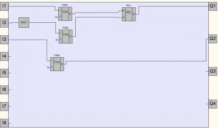

    Для исключения частых срабатываний от датчиков при колебаниях уровня жидкости применены таймеры с задержкой включения TON1-TON3. Управление выходом Q1 осуществляется с помощью RS-триггера RS1. Если уровень жидкости ниже датчика верхнего уровня и нижнего по таймеру TON2 и поступает сигнал на вход S триггера, соответственно включается выход Q1. Как только уровень достигнет датчика верхнего уровня, по таймеру TON1 на вход триггера R поступит сигнал, соответственно выход Q1 будет выключен. Датчик аварийного уровня через таймер TON3 выдает сигнал на выход Q2.
    В программу можно внести несколько дополнений для световой и звуковой сигнализации, счетчика наработки и т.п.
    Для безотказной работы датчики уровня можно зарезервировать через развязывающие диоды.

    BQ1–BQ3 – ВБЕ-Ц18-82У-2113-3А.
