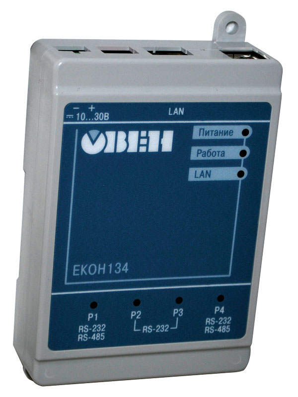

    Преобразователь ЕКОН134 предназначен для подключения устройств c последовательным интерфейсом (RS-232, RS-485) к сети Ethernet. Он может применяться в системах диспетчеризации, автоматизированных системах учета энерго- и теплоэнергоресурсов как коммерческих, так и технологических.
    Функциональные возможности преобразователя ОВЕН ЕКОН134
    • Работа в одном из двух режимов передачи данных Ethernet — RS-232/RS-485: «ЗАПРОС-ОТВЕТ», «БЕЗ ЗАПРОСА»
    • Одновременное обращение нескольких устройств из сети Ethernet к одному порту (RS-232, RS-485)
    • Связь двух устройств с последовательными интерфейсами (RS-232, RS-485) по сети Ethernet
    • Индикация обмена через последовательные порты
    В режиме «ЗАПРОС-ОТВЕТ» осуществляется прием запроса по сети Ethernet, передача его на указанный порт запрашиваемого устройства, получение и передача ответа в сеть Ethernet устройству, отправившему запрос.
    Режим «БЕЗ ЗАПРОСА» обеспечивает прием данных от устройства на последовательный порт, передачу этих данных в сеть Ethernet указанному устройству, прием данных по сети Ethernet и передачу их на указанный последовательный порт.
    Отличительные характеристики
    • 4 последовательных порта для удаленной работы по сети Ethernet (Internet) с  одним или несколькими устройствами, оснащенными интерфейсом RS-232/RS-485
    • 2 универсальных последовательных интерфейса RS-232/RS-485, режим работы определяется при помощи встроенных DIP-переключателей
    • Прибор имеет возможность конфигурирования параметров работы и замены внутреннего программного обеспечения (ПО) через WEB-интерфейс или через программу Конфигуратор Виртуальных Портов (КВП)
    • Высокая скорость передачи данных по последовательным портам, до 921600 бот посредством сетевого  протокола UDP
    • Один полномодемный последовательный порт  RS-232
    • Широкий диапазон температур: от -25 до +70 ºС
