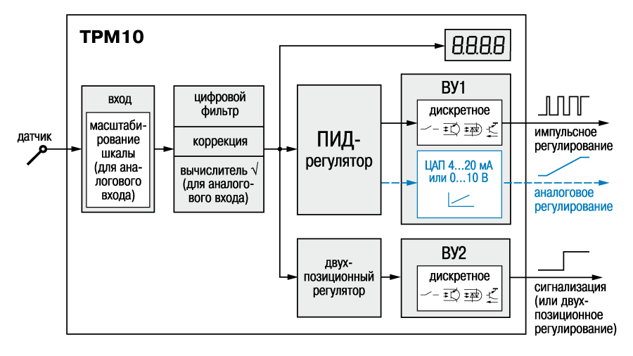

Измеритель ПИД-регулятор одноканальный ОВЕН ТРМ10. Функциональная схема прибора
Универсальный вход терморегулятора ОВЕН ТРМ10
Терморегулятор ТРМ10 имеет один универсальный вход для подключения измерительных датчиков:
  • термопреобразователей сопротивления типа ТСМ или ТСП 50/100, Pt100;
  • термопар ТХК, ТХА, ТНН, ТЖК, ТПП(S), ТПП(R), ТВР(А-1, 2, 3), ТПР(В), ТМК(Т);
  • активных датчиков с унифицированным сигналом тока 0...5 мА, 0(4)...20 мА или напряжения -50...+50 мВ, 0...1 В.
Все модификации прибора ОВЕН ТРМ10 имеют встроенный источник +24 В ± 10% для питания датчиков с унифицированным выходным сигналом или аналоговых выходных устройств.
ПИД-регулятор прибора ОВЕН ТРМ10
ПИД-регулятор управляет нагрузкой одним из двух методов:
  • импульсным, если ВУ1 – дискретного типа (Р, К, С, Т);
  • аналоговым, если ВУ1 – ЦАП с выходным сигналом тока/напряжения (И, У).
Ток 4...20 мА на выходе позволяет при использовании ОВЕН ТРМ10 вместе с блоком ОВЕН БУСТ преобразовывать выходной сигнал в импульсы типа ФИМ и применять прибор для регулирования мощности, например, для управления инфракрасной лампой.
Период следования импульсов задается пользователем в диапазоне от 1 до 99 с, а их длительность пропорциональна величине выходного сигнала ПИД-регулятора.
Автонастройка ПИД-регулятора
ПИД-регулятор имеет режим автонастройки, в процессе которого он самостоятельно определяет оптимальные для системы регулирования параметры:
  • постоянную интегрирования;
  • постоянную дифференцирования;
  • полосу пропорциональности.
Современный эффективный алгоритм АВТОНАСТРОЙКИ ПИД-регулятора разработан компанией ОВЕН совместно с ведущими российскими учеными.
При автонастройке прибор вычисляет оптимальные для данного объекта значения коэффициентов ПИД-регулирования. Последующая несложная ручная подстройка позволяет свести к минимуму перерегулирование.
Сигнализация или двухпозиционное регулирование
Двухпозиционный регулятор имеет дискретный выход (ВУ2 – Р, К, С, Т) и работает независимо от ПИД-регулятора по своим уставкам; обычно используется для сигнализации о достижении заданной уставки.
Пользователь имеет возможность программно задавать логику срабатывания компаратора:
  • прямой гистерезис («нагреватель», срабатывание по нижнему пределу);
  • обратный гистерезис («холодильник», срабатывание по верхнему пределу);
  • П-образная логика (срабатывание при входе в границы);
  • U-образная логика (срабатывание при выходе за границы).
Выходные устройства прибора ОВЕН ТРМ10
В стандартном исполнении в терморегулятор ОВЕН ТРМ10 устанавливается два выходных устройства ВУ1 и ВУ2, жестко закрепленных за логическими устройствами.
Выходное устройство ПИД-регулятора может быть следующих типов:
  • дискретное (э/м реле 4 А, транзисторная или симисторная оптопара, выход для управления внешним твердотельным реле);
  • цифроаналоговый преобразователь выходного сигнала ЛУ в ток 4...20 мА или напряжение 0…10 В с питанием от внешнего источника.
Выходное устройство двухпозиционного регулятора всегда дискретного типа (э/м реле 8 А, транзисторная или симисторная оптопара, выход для управления внешним твердотельным реле).
Для управления трехфазной нагрузкой в прибор устанавливается только одно ВУ – три симисторные оптопары, имеющие схему контроля перехода через ноль (модификация по типу выходов С3).
Тип выходных устройств, установленных в приборе, выбирается при заказе.
