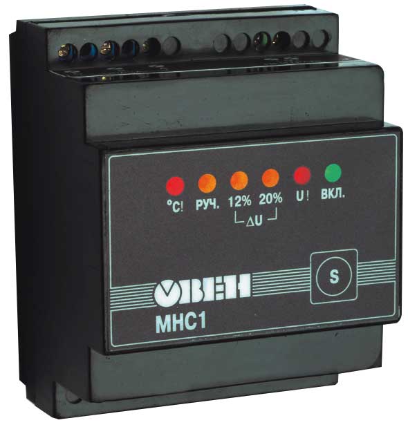

    Прибор МНС1 предназначен для защитного отключения электрооборудования, в частности электродвигателей компрессоров холодильных агрегатов, при возникновении аварийных ситуаций.
    Прибор выпускается в корпусе с креплением на DIN-рейку типа Д.
    Функциональные возможности
    • Защитное отключение электрооборудования в следующих ситуациях:
      • неправильное чередование фаз в трехфазной сети;
      • отсутствие одной или двух фаз в трехфазной сети;
      • слипание фаз;
      • выход напряжения питающей сети за заданные пределы;
      • перегрев обмотки электродвигателя.
    • Автоматический запуск электрооборудования после устранения аварии
    • Установка времени задержки включения
