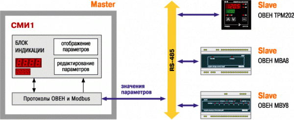

Использование СМИ1 в качестве «мастера» сети RS485. Помимо функций отображения и редактирования параметров, полученных из сети, СМИ1 инициирует процесс сетевого обмена

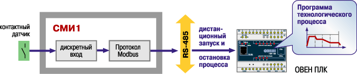

Использование дискретного входа СМИ1 для дистанционного запуска/остановки программы ОВЕН ПЛК

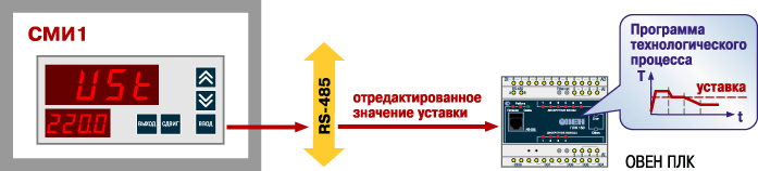

Дистанционное редактирование параметра (уставки в программе ОВЕН ПЛК) с панели СМИ1
