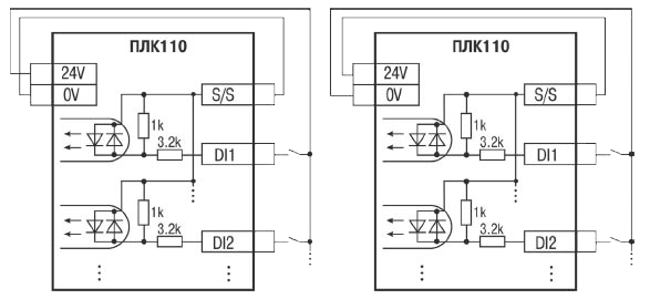

Схема подключения контактных датчиков к входам ПЛК110
Обе схемы равнозначны, может использоваться любая. При применении контактных датчиков совместно с датчиками, имеющими на выходе транзисторный ключ, схема подключения должна определяться типом транзисторных датчиков.

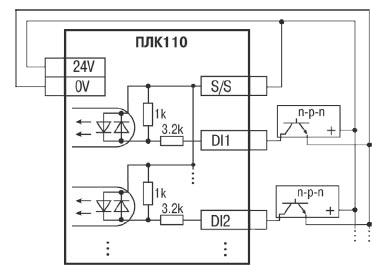

Подключение к дискретным входам датчиков, имеющих на выходе n-p-n - транзисторный ключ
Суммарный ток потребления всех внешних датчиков и всех подключенных дискретных входов (7 мА на вход) не должен превышать 620 мА. Если потребление датчиков и входов больше указанного, то для питания датчиков следует использовать внешний блок питания требуемой мощности.

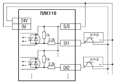

Подключение к дискретным входам датчиков, имеющих на выходе p-n-p - транзисторный ключ

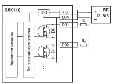

Выходные элементы контроллера ПЛК110 типа К «быстрые»

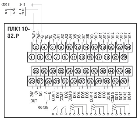

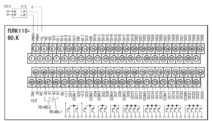

ОВЕН ПЛК110-32. Схемы подключения
Схема расположения и назначение клемм на ПЛК110-220.32.Р. Схема для ПЛК110-24.32.Р - аналогична

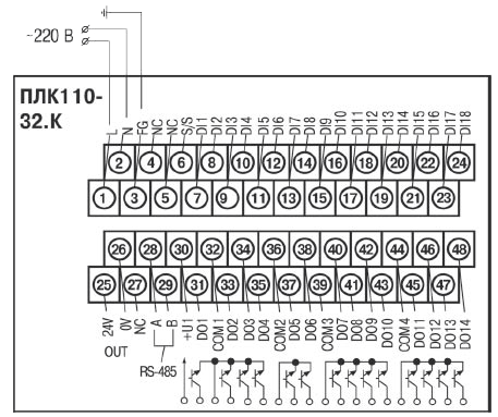

Схема расположения и назначение клемм на ПЛК110-220.32.К. Схема для ПЛК110-24.32.К - аналогична

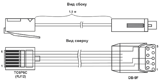

Схемы кабелей ОВЕН ПЛК110-32
Схема кабеля программирования КС1, входящего в комплект поставки

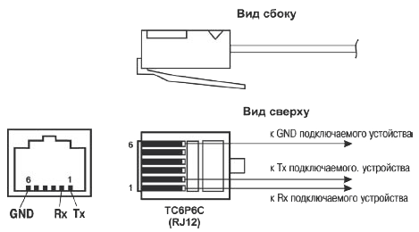

Схема кабеля для подключения к порту RS-232 и Debug RS-232
