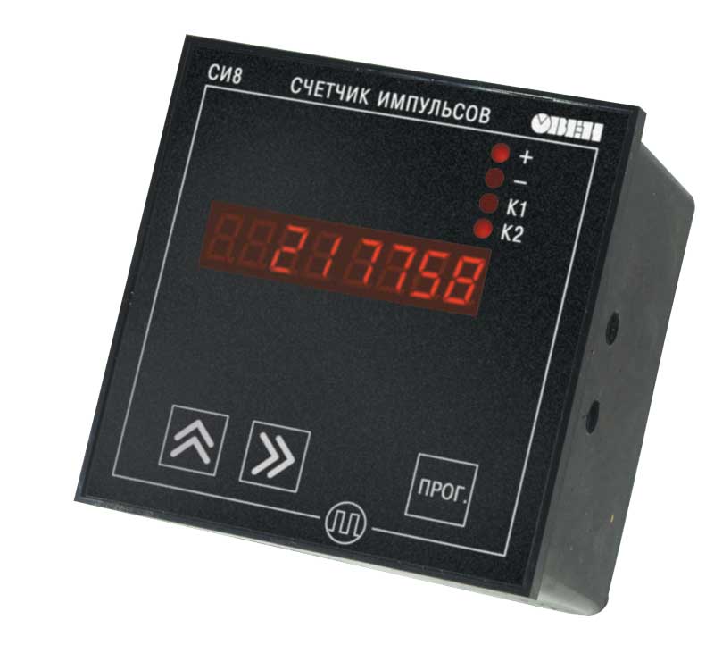

    Счетчик импульсов ОВЕН СИ8 в щитовом корпусе Щ1
    Дискретные входные сигналы
    Дискретные входы n-p-n типа
    Гарантийный срок 2 года
    Релейные выходы
    Протокол ОВЕН
    от 9 772,20
    Микропроцессорный счетчик импульсов СИ8. Используется для подсчета количества продукции на транспортере, длины наматываемого кабеля или экструзионной пленки, сортировки продукции, отсчета партий продукции, суммарного количества изделий и т.п. Встроенный в СИ8 таймер позволяет использовать прибор в качестве счетчика наработки, расходомера или для определения скорости вращения вала.
    Счетчик импульсов СИ8 не рекомендуется использовать совместно с энкодерами. Для работы с энкодерами следует применять счетчик импульсов ОВЕН СИ30.
    Цифровой счетчик импульсов выпускается в корпусах 3-х типов: настенном Н и щитовых Щ1, Щ2.
    Функциональные возможности
    • Прямой, обратный или реверсивный счет импульсов, поступающих от подключенных к прибору датчиков.
    • Определение направления вращательного движения узлов и механизмов.
    • Подсчет текущего или суммарного расхода.
    • Реальные единицы измерения продукции.
    • Подсчет времени наработки оборудования.
    • Измерение длительности процессов.
    • Три внешних входных устройства для организации счета.
    • Управление нагрузкой с помощью двух выходных устройств.
    • Сохранение результатов счета при отключении питания.
    • Встроенный модуль интерфейса RS-485 по желанию заказчика.
