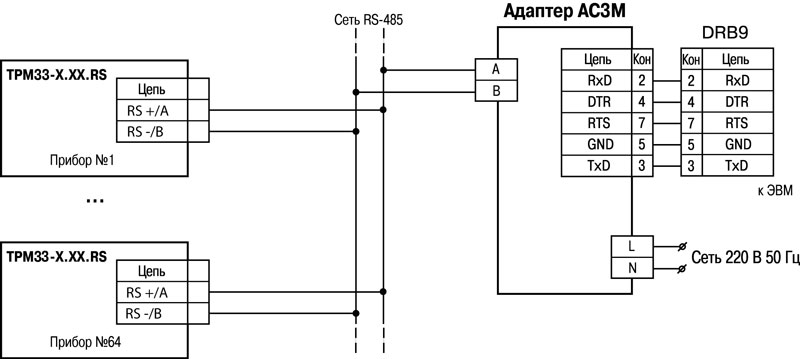

Схема подключения
Контроллер для регулирования температуры в системах отопления с приточной вентиляцией ОВЕН ТРМ33-Щ4
Схема подключения ТРМ32-Х.ХХ.RS к адаптеру сети АС3M
