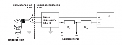

Схема подключения ПД100-ДИ/ДА/ДИВ/ДВ-111-0,25/0,5/-EXIA
Подключение преобразователя давления ПД100И-EXIA к внешним устройствам осуществляется через барьер искрозащиты
ВНИМАНИЕ!
При подключении источника питания требуется соблюдать полярность! Неправильное подключение может привести к порче оборудования.
ВНИМАНИЕ!
Подключение датчика во взрывоопасной зоне следует осуществлять только к искробезопасному оборудованию, имеющему маркировку взрывозащиты [Ex ia] IIC и выходные искробезопасные цепи с параметрами: U0 ≤ Ui, I0 ≤ Ii, С0 ≥ Ci + СК, L0 ≥ Li + LК (где СК и LК – емкость и индуктивность соединительных кабелей соответственно)
Ограничение сопротивления нагрузки:
RН = RИ + RОГР ≤ RН MAX
RН MAX = (UПИТ – 7) / 0,023,
где:
RИ – входное сопротивление измерителя, Ом;
RОГР – сопротивление ограничивающего резистора, Ом;
RН MAX – максимальное сопротивление нагрузки, Ом;
UПИТ – напряжение питания, В.
